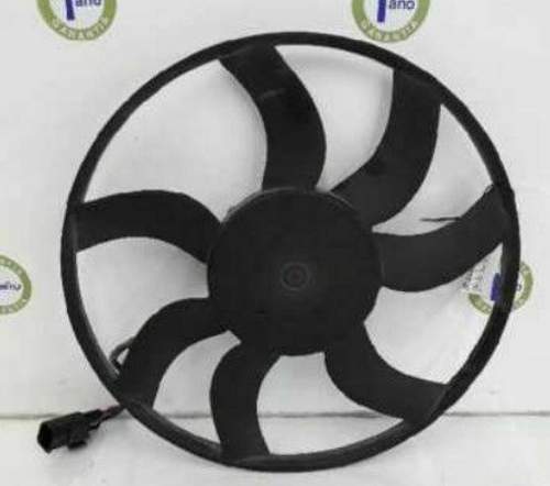

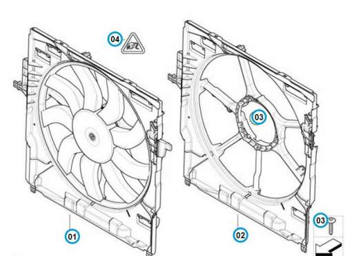

1) Nur den Motor mit Schaufeln tauschen?
- Könnte man das aktuelle Gehäuse (Zarge front - rear) nicht einfach behalten und nur den Motor mit Schaufeln tauschen?
- Schein ja verschraubt zu sein
2) Front Zarge mit Motor tauschen, Hintere Zarge behalten?
- Alternativ wollte ich fragen ob man nur den Vorderen Teil (1) tauschen kann und den hinteren Teil (2) behält

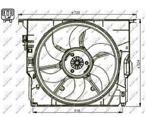

3) Unterschiedliche Maße zwischen 400W und 600W ?
- Die Abbildungen zeigen eine Differenz an der Unterkannte von 1,3cm
- Nicht gerade wenig wenn man mich fragt.
- Wird das zum Problem?

Lüfterübersicht
Nur Motor mit Schaufeln
400W Zarge

Einfach alles tauschen Motor und Zarge(der Motor alleine sollte aber auch Plug and Play sein, 4 Schrauben). Es gibt immer mal wieder 600w Lüfter in Netz. Bei Kleinanzeigen z.b. die Kosten nicht mehr die Welt.

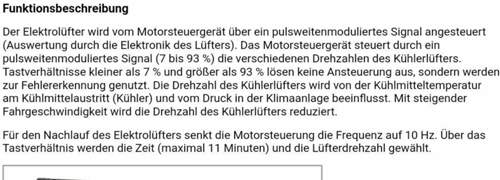

Hä, verstehe ich grad nicht wie du das meinst.
Das ist ein E-Motor und wird nicht vom Motor angetrieben.
Hier die Beschreibung vom tis
Hier geht's ja eigentlich auch nicht um mein Anliegen sondern vom 400w auf 600w und das ist problemlos zu machen ohne weiter Umbauten
Lippi, wärst du bitte so nett und würdest mir mal den Link dazu vom TIS schicken?
Würd gern wissen wo die das versteckt haben, denn ich hatte es nicht gefunden.
