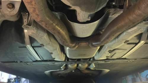

@Passi1085 schrieb am 9. Februar 2016 um 21:31:14 Uhr:
Ich dachte erst du würdest Witze machen mit den Löcher bohren...aber du hast es Anscheinend doch gemacht.
Klingt ein Auto mit Sammler Pott eigentlich anders als einer mit 2 getrennten Pötten?
Der große Pott ist innen drin auch zweigeteilt.
Würde man die ersetzen, wäre der Sound doch auch direkt besser oder?
Also dem v8 kernigen Sound näher

Ja, man kann Metallkatalysatoren einbauen, die offener sind und weniger Gegendruck erzeugen. Wenn man sie ganz weglässt/überbrückt und auch die Vorschalldämpfer und den Endschalldämpfer weglässt, würde er theoretisch fast wie ein offener Saugmotor klingen.
etwa so:
www.youtube.com%2Fembed%2FF41wGXTdvxk
Ich meine aber, das schon das Weglassen der Vorschalldämpfer und des Endtopfes genügen würde, um einen satten V8-Bass zu erzeugen.
Also er hat ja auch noch einen mittelschalldämpfer. VSD und MSD weg und sportauspuff sollte dann auch schon ordentlich klingen

Originalfoto von 550i
Sind die einzelnen Schalldämpfer+Rohre (VSD => MSD => ESD) mit Schellen verbunden wie im ETK zu sehen oder muss da was aufgetrennt werden wenn man diese tauschen möchte?
Keine Schellen, ist alles ein Stück bei meinem. Nur die Ersatzteile sind einzeln und mit Schellen.
Und zum Kat, 400+600 Zellen, direkt hinterm Turbo und hintereinander, komisch dass es so viel ausmacht wenn sie optimiert werden 😛
Ja, ich werde sie vermutlich vor den ESD trennen, der komplette Ausbau ist nicht so mein Fall 😉
Ich muß mich korrigieren, ich habe die Auspuffanlage letztens ausgebaut, um die defekte vordere Kardanwelle auszutauschen. Da ist doch eine Trennung. Und zwar hinter den Katalysatoren, vor den Vorschalldämpfern. Es ist eine Verschraubung neben dem Getriebe. Der Ausbau hat nur wenige Minuten gedauert.
