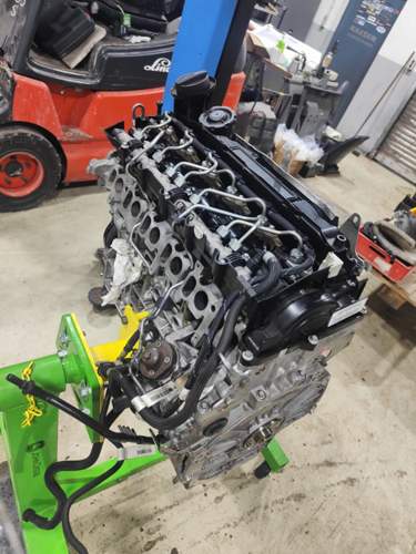

Hallo, ich bin stiller Mitleser gewesen und habe jetzt einen Account angelegt, weil ich etwas Angst um den Motor habe.
Ich hoffe, dass ihr mir helfen könnt.
Es geht um einen 550d. Das Geräusch, welches im Video zu hören ist, tritt immer und jeden Morgen auf. Wenn der Motor wärmer ist, denke ich, dass es leiser wird bzw. es verschwindet....
Es klingt irgendwie etwas metallisch,als würde etwas stark klopfen. Ich habe eine Aufnahme davon, es klingt ziemlich metallisch ? Kann einer das evtl. Identifizieren?

Update :
Bis jetzt alles in Ordnung bis auf :
Das erste Hauptlager an dem Schwingungsdämpfer vorne (abgenutzt)
1 Schraube war locker (siehe Bild)
Kurbelwelle unauffällig, Zylinderkopf unauffällig, Kette unauffällig, Turbos unauffällig.
Erste Schwingungsdämpfer und alle hydrostößel kommen neue. Neue Kette, neue Öl Pumpe, neue Öl Wanne, alle Lagerschallen neu und und...

Wird die Kurbelwelle noch auf Höhenschlag und Rundlauf geprüft?
@Matze_Lion schrieb am 10. Januar 2023 um 09:31:53 Uhr:
Ja sie wird geprüft 😎
Also die Kurbelwellenlager sehen echt mies aus.

Update
Läuft der Hobel nun wieder ? Ist dein klackern nun weg ? Was wurde jetzt alles genau gemacht und was hat alles gekostet ? Wäre interessant....
Grüße Alexis
