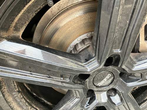

Hier am 28.12. meine Unzufriedenheit gepostet und blank gebremst, heute wieder alles angelaufen( Foto ist vorne links)
Das ist nicht normal. Selbst nach einer längeren Autobahnfahrt sehen die immer noch so aus.
Wie gesagt, so was hatte ich noch bei keinem Auto, weder Verbrenner noch Elektro.

@HKCustom schrieb am 10. Januar 2025 um 23:30:01 Uhr:
Hast du denn bei deiner Autobahnfahrt auch öfter mal gebremst?
Das sieht nach Oxidation nach Regen aus und ist nach einigen Bremsungen wieder weg.
Da du das ja schon mal weggebremst hast, funktionier der Bremssattel sicher.
Deshalb gehe ich davon aus, dass du sehr vorausschauend fährst und auf deiner Strecke so gut wie gar nicht bremsen musst.
Und für diejenigen, die sich fragen, warum hinten alles blank ist.
Frage: fahrt ihr mit Tempomat oder gebt auch mal aus der Kurve raus richtig stark Gas?
Dann habt ihrs. Denn sowohl durch den hinten bremsenden Tempomat als auch durchs einregeln wegen Traktion wird die Bremse genutzt.
