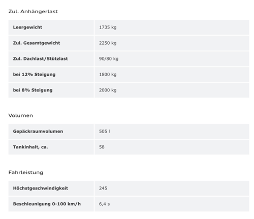

Hat Audi da noch mal nachgelegt bzgl. Tankgröße? Mein Auto ist noch nicht da, habe aber gerade mal in den Fahrzeugdetails bei myAudi nachgesehen und da steht bei mir Tankinhalt ca. 58l.
Oder hat dies mit Standheizung zu tun?
Img-1413
Nein, 58 L nur Quattro. Ohne Quattro = 54 Liter (oder 40 Liter bei kl. Motoren, dann 54 Liter gegen Aufpreis)
