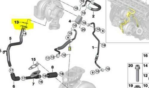

Servus Chris,
mir geht es um die Dichtung, welche ich im Bild markiert habe.
Danke Dir!
Capture
Hab dich schon verstanden. Das funktioniert so. Eventuell musst du die schraube noch lösen welche die leitung zusätzlich haltet. Bei dir im bild ist die nummer leider abgeschnitten. Sonst hätte ich dir genau sagen können was ich meine. Aber wenn das gemacht ist, sollte die leitung so flexibel genug sein das du die dichtung ohne weiteres tauschen kannst.
Chris
Merci, ich hoffe, dass ich die Schrauben erwische.
ich habe nun die neue Dichtung hier liegen, eine Seite ist schwarz lackiert und eine Seite ist metallisch blank.
Welche Seite kommt denn wohin?
Danke!
puha. das ist mir noch gar nicht aufgefallen damals. Ha keine ahnung ehrlich gesagt. Aber meine ist jetzt noch immer dicht. glaube nicht das es so ne rolle. Muss ja sowieso auf beiden seiten abdichten.
