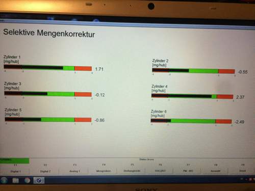

ich hab seit längerem ein nerviges Problem, welches nur sporadisch auftaucht. Der Motor zuckt während der Fahrt als würde er ausgehen (Leistung ist dann kurz voll weg), dabei gibt es ein dumpfes Geräusch und die gelbe Motorleuchte ist ganz kurz zu sehen. Dies dauert so zirka ne halbe Sekunde und dann läuft er völlig normal.Meistens ist es beim Fahren mit Tempomat oder beim leichten beschleunigen, aber nie bei Vollgas oder stärkerem beschleunigen. Jetzt wo es kälter ist, scheint es häufiger zu kommen. Im Fehlerspeicher ist nichts eingetragen (lediglich der LMM steht gelegentlich drin, aber nicht im Zusammenhang mit dem zucken) Der Wagen hat mittlerweile 237.000 km auf der Uhr (EZ 12/2006) und ist soweit top gepflegt.
Schwer zu erklären, aber es wirkt wie ein kurzes absterben und dann ist er wieder da, als wäre nichts gewesen??
Im Endeffekt nichts schlimmes und anscheinend ungefährlich, aber auf Dauer nervt es, da man jedesmal selber aus Angst um den Motor zuckt??
Einige Berichte bei Motortalk oder Google klingen ähnlich, sind es dann aber halt nicht wirklich. Der DPF oder AGR können ausgeschlossen werden! Der LMM wurde vor einem Jahr getauscht und steht seit dem immer mal wieder im Fehlerspeicher drin..

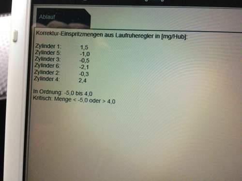

So die Werte hab ich mir heute mal während ner ausführlichen Fahrt angeschaut. Nichts auffälliges und der Fehlerspeicher ist leer. Hab heute erst mit I**A die selektive Mengenkorrektur durchgeführt und dann noch ne Rücklaufmengenmessung gemacht. Aus meiner Sicht ist der 4. Injektor gemäß I**A nicht mehr in Ordnung und nach manueller Messung sind der 3. und der Erste auffällig, aber keine gravierende Abweichung...
Was meint ihr?
Gruß Hakiwaki

Lass mal alle Injektoren überholen und reinigen. Da sieht man immer wieder, dass man INPA nicht vertrauen kann. Hilft nur die manuelle Prüfung. Ich würde alle überholen und reinigen lassen damit die alle wieder i.O. sind. Kann sein das die Injektoren bei Hitze sich anders verhalten.

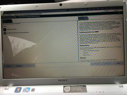

Den Luftmassensystemtest hab ich jetzt nicht wirklich in RG gefunden. In welchem Pfad finde ich den?
Hab nochmal mit RG die Injektoren überprüft und bin dabei auf die Mengenmittelwertadaption gestoßen. Die soll auch beim Injektorentausch durchgeführt werden. Das war mir neu! Dachte immer den 7-stelligen Code anlernen und gut ist. Wieder was gelernt, nur reichlich spät. Hier im Forum wird aber auch nie auf die Mengenmittelwertadaption verwiesen. Komisch...
Bild 1 zeigt den Hineweis auf die Mengenmittelwertadaption in Bezug auf LMM, Raildrucksensor und Injektoren.
Bild 2 zeigt die Injektorenüberprüfung
Fehlerspeicher war übrigens wieder leer. Beim Nächsten mal klemme ich das AGR ab.
