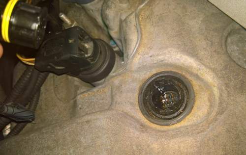

VVT Sensor ist der neben den Zündspule von Zylinder 1?
https://www.pelicanparts.com/.../pic01.jpg
Ja, das ist er.
Danke, dann probier ich das heute mal.
Das hat auf jedenfall den Finger auf die Wunde gelegt. Bin jetzt 3x ca. 20km gefahren.
Das Gasloch ist komplett weg, lediglich gab es selten so ein Zuckeln, dass ich als Zündaussetzer deute. Diese hatte ich vorher aber auch schon hin und wieder wahrgenommen, hatte es aber eher als Nebeneffekt von dem Gasloch betrachtet - bzw. vielleicht immer noch eine Zündspule.
Der vielpolige Stecker vom VVT Sensor ist auch relativ verölt. Bild anbei.

Das sieht noch nicht allzu schlimm aus. Bist Du die 3x 20 km mit gezogenem VVT Stecker gefahren?
@Springa79 schrieb am 7. Januar 2018 um 21:13:19 Uhr:
Ja! Lief viel angenehmer als vorher.
Das ist schlecht. Denn eigentlich läuft der Motor bei gezogenem Stecker im sogenannten gedrosselten Modus und die Luftzufuhr wird, wie der Modus vermuten lässt, durch die Drosselklappe und nicht die Valvetronic geregelt.
Er sollte dann eigentlich etwas schlechter laufen bzw. unwilliger auf Gaspedalbefehle reagieren.
Mach sowohl Sensor als auch Stecker mal ordentlich sauber und entferne das Öl und fahr dann nochmal mit montiertem Stecker.
Ok Stecker gesäubert und jetzt mit Sensor dennoch wieer alle alten Probleme da. Also VVT Sensor tauschen? Kostet zwar knapp 300€, aber wenn es das war ist das ok. Sauber machen reicht ja sicher nicht.
