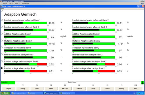

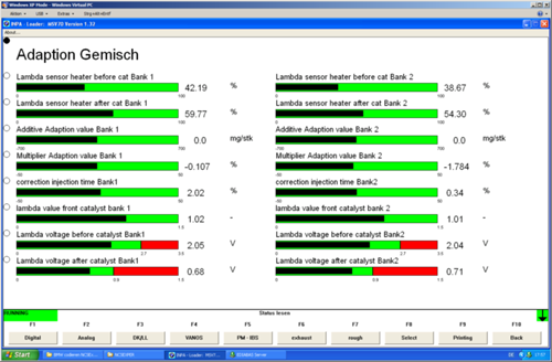

So hab jetzt nochmal Adaptionswerte zurückgesetzt und ne Tankfüllung auf Benzin verfahren. Läuft rund wie am Schnürchen jetzt. Springt prima an und hat auch nicht mehr diese "Gedenkpausen / Löcher" beim Gas geben.
Anbei die Adaptionswerrte LTFT / STFT aus dem Benzinbetrieb.
@Springa79 / Jochen: Soll ich vorher noch was anschauen bevor ich wieder auf den Gasbetrieb wechsle? Ich erwarte ja, dass ich in 4-800 km wieder die selben Probleme hab wie zuvor. Mit den dann verstellten Adaptionswerten werde ich dann mal in die Werkstatt gehen.
2018-01-27-adaption-benzin-standgas
2018-01-27-adaption-benzin-3000
Lass die Anlage doch endlich mal ordentlich einstellen und gut ist?
So ist der Plan, musste sich ja jetzt erstmal bestätigen, dass es dir Anlage ist, aber jetzt sieht ja alles danach aus.
Am besten dabei sein beim einstellen.
Jo, hab schon zwei Werkstätten gefunden. Bei der VSI 2 kann man ja scheinbar nicht selber ran...
Nope kann man nicht darum sollte der der einstellt auch wissen was er tut.
Sehe ich auch so, wird wohl an der Gasanlage liegen.
