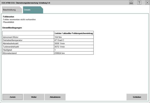

Mein Automatikgetriebe fängt langsam an zu "zicken". Der 5 in den 6 Gang will nicht bei zu viel Last.

Dank dir ... bei mir ist die Übersetzungsüberwachung angeschlagen und man merkt das dann auch beim schalten unter größerer Last. Hatte dann man Getriebeadaptionen zurückgesetzt und nach ca. 2 Wochen nochmal ausgelesen.
-399.00 mbar für Kupplung C passen nicht. Scheint mir aber auch der "Anschag des Sensors" zu sein.
Kann jemand sagen ob es da je Kupplung einen Sensor gibt oder misst derselbe Sensor den Druck der betreffenden Kupplung wenn sie aktiv wird?
Hatte jetzt überlegt erstmal selbst das Öl zu wechseln. Laut Rechung wurde das Getriebe beim Vorbeitzer nämlich schonmal "im kleinen" überholt und hat jetzt ca. weiter 100tkm runter, womit ein Getriebeölwechsel ohnin mal fällig wäre.

Ich würde zu einem Getriebespezialisten gehen, damit der mal Messungen macht, ausser du kennst dich da selber gut aus. Mir wurde gesagt, dass bei mir Buchsen im Getriebe ausgeschlagen waren, weswegen das Getriebe immer mehr Druck aufbauen musste, was irgendwann nicht mehr gesteigert werden kann und dann kommt das Problem. Laut Werkstatt wurden neue verbesserte Buchsen verbaut (welche weiss ich nicht, bin da kein Spezialist).
Der Getriebeölwechsel mit Ölwanne kostet auch 300-500 EUR, wäre schade, wenn der umsonst ist.
Ich habe das Getriebeöl alle 90.000km wechseln lassen, aber wir fahren sehr viel Stadtverkehr und Kurzstrecke, was natürlich nicht gut ist, aber was soll man machen ...
