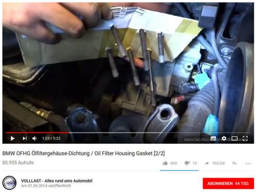

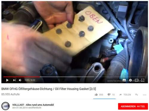

Schaut mal die Bilder, von Youtube...
Man kann die Anordnung der Schrauben erkennen. Die Schraube oben links ist die längste von allen. Sie ist mindestens 5 cm länger als die anderen. Der Threadersteller glaubt, dass genau diese Öffnung durchgedreht ist. Vielleicht versucht er tatsächlich, eine kurze Schraube in das lange Loch zu bekommen, und natürlich geht das Gewinde der Schraube gar nicht tief genug rein, kann also nicht greifen.
Hoffentlich liegts nur daran. Um dieses Gewinde durchzudrehen muss man richtig doll anziehen, und das hat er ja scheinbar nicht getan.

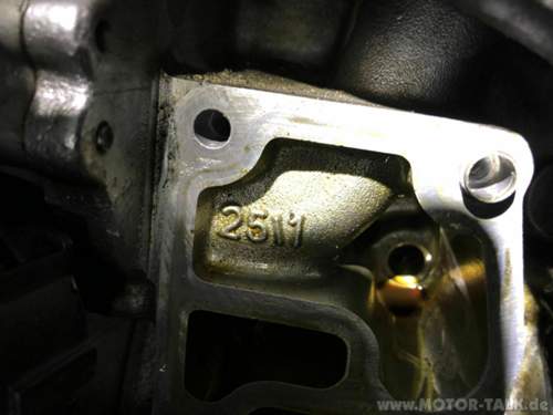

Ofg1
Ofg2
Das meinte ich nicht, ich meine das es doch auffallen sollte das es unterschiedlich lange Schrauben gibt vor allem wenn es sich um 5cm handelt.

Ich habe alle Schrauben nach und nach in eine Schablone reingesteckt, so dass die unterschiedlichen Längen nicht durcheinander kommen weil ich schon davor davon gelesen habe, jetzt habe ich mit 8,5 mm vor gebohrt dann Helicoil Gewindeschneider Gewinde rein geschnitten Helicoil rein gedreht und beim Fest drehen Max 22NM ist mir das Helicoil wieder mit der Schraube durchgekommen also Helicoil war nicht fest gewesen, werde den Helicoil mit Loctite versuchen fest zukleben, wenn das nicht klappt gehe ich auf M zehn hoch wenn das nicht klappt Fahre ich mir 5 Schrauben weiter . Ich könnte heulen ganz ehrlich .
