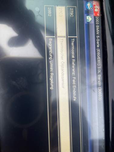

Hi zusammen also hab auslesen lassen jetzt kommt andere Fehler :(
Dann werde ich den mal die Woche austauschen und werde berichten hoffentlich das ist dann vorbei der Spuk.und werde mit geheim Menü dann nach schauen ;)
.jpg
Die gezeigten Fehler haben nichts mit dem schlechten Motorlauf zu tun.
Mit was bzw wo wurde der Fehlerspeicher ausgelesen?
Ich behaupte dass die Auslesesoftware nichts taugt.
Am besten auslesen lassen per BMW Software bei einem Codierer. Listen mit Codierern in der Nähe findet man über die Suchfunktion.
