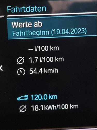

Ein langer Tag ging zu Ende und ich hab meinen persönlichen Höchstwert vom Januar (107 km elektrisch) heute mit glatt 120 km elektrisch toppen können. Ein Autobahnstück war auch dabei, bei dem der Dicke noch 38 km den Benziner hinzubemühte. Die drei Touren heute gingen sich ansonsten so aus, dass ich zweimal dazwischen volladen konnte.
Hmm, wenn der Akku 12 kWh Kapazität hat und Du 18,1 kWh/100 km benötigt hast, komme ich auf 66 km mit einer Ladung. Das ist schon extrem gut, der Verbrauch. Ich schaffe es selten unter 25 kWh/100 km
Moment, in dieser Anzeige ist auch der Benzinabschnitt mit eingerechnet. Der war 38 km, also laut App 24% von insgesamt 158 Gesamt km. Den müsste man rausrechnen. Laut meiner Excel lieg ich in diesem Monat rein nur-elektrisch bei 28 kWh/100km, ermittelt aus den Ladewerten im Bezug zu den e-km.
Der Benzinverbrauch im Auto ist um den Faktor 1,55 höher als der in der App angezeigte.
Edit: Habe heute ca. 31kWh nachgeladen bei 120 km e-Reichweite, das ergibt 25,8 kWh/100km. Passt zu deinen Werten. ;-)
