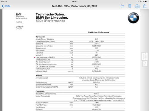

Möchte dieses Thema eröffnen, da die ersten 530e ja in wenigen Wochen ausgeliefert werden. Dann gibt es hier hoffentlich einen regen Erfahrungsaustausch. BMW hat jetzt endlich die ausführlichen technischen Daten veröffentlicht:
Technische Daten
Interessant auch das Datenblatt des ADAC:
ADAC
incl. Kostenanalyse mit Typenklassen und Versicherungskosten.

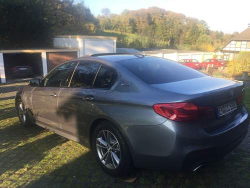

Vom Äußeren des G30 bin ich begeistert. Ich finde die Linienführung sehr schön, besonders gut gefällt mir die durchgehende Motorhaube. Insgesamt für mich ein gelungenes Fahrzeug, an dem ich nichts auszusetzen habe.

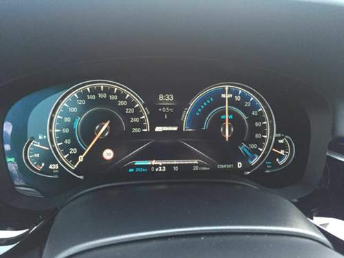

Die Ergonomie vom Fahrersitz aus finde ich gut. Viele Informationen im Display mit den erweiternden Umfängen. Bezogen auf das eingefügte Foto sieht man links die Tankuhr mit den noch möglichen Kilometern (hier werden die noch fahrbaren elektrischen Kilometer miteingerechnet). Das linke Rundinstrument ist wie immer und zeigt die Geschwindigkeit an, rechts eine spezielle Anzeige für die Elektromobilität. Links vom Zeiger der Ladebereich im Schubbetrieb oder beim Bremsen. Rechts des Zeigers die elektrischen Leistung. Es ist mir nicht ganz klar, welche Maßeinheiten bzw. was genau dieser Zeiger anzeigt. Ganz rechts die Akkuladung in % und die damit (hochgerechneten) noch möglichen elektrischen Kilometer. Im mittleren unteren Bereich sind verschiedene Anzeigen des Bordcomputers möglich, die abgebildete zeigt die gefahrenen elektrischen Kilometer und den durchschnittlichen Stromverbrauch auf 100 km. Wenn der Verbrennungsmotor startet, wird der momentane und durchschnittliche Benzinverbrauch angezeigt und der Balken wird rot/weiß. Ich habe noch 2 Bilder hinzugefügt, wie das Display im Eco Pro-und Sportmodus aussieht.

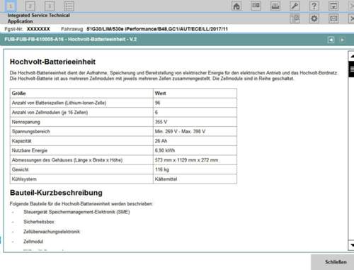

"Ich kann allerdings den Wert von 6,9kWh nicht nachvollziehen, dann hätte ich im Sommer keine 40km und mehr geschafft...bei ca. 20kwh/100km... vielleicht hing ein 530e mit kritischem Akku am Diagnosegerät..."
Batt-1

na das ist aber...ich sage mal "ernüchternd" 😰
War das schon immer so oder erst ab "2017/11 V.2 ?
jedefalls Dank für die Info

Nachtrag: @E36320i wäre noch interessant zu wissen, wie die 6,9 kWh innerhalb der 9 kWh liegen, also Größe des unteren und oberen Bereichs
