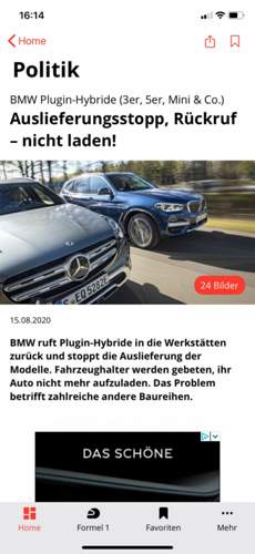

Jetzt ist es offiziell. Betrifft laut ams alle Baureihen und aus dem Produktionszeitraum vom 13.03.20 - 06.08.20. Siehe auto-motor-sport.
Viele Grüße
Martin
@msc66 schrieb am 15. August 2020 um 16:16:45 Uhr:
Viele Grüße
Martin
Betroffen sind laut AMS-Bericht in Deutschland insgesamt 100 Fahrzeuge aller Baureihen die bereits in Kundenhand sind, sowie 900 weitere die noch nicht ausgeliefert wurden. Demnach nur ein geringerer Teil der Fahrzeuge die im entsprechenden Zeitraum produziert wurden.
