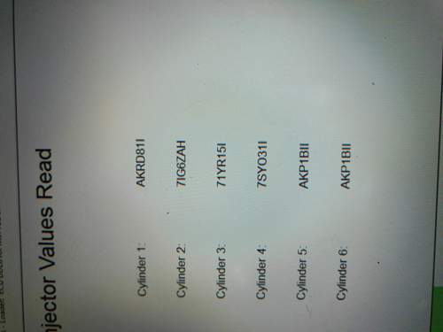

So sah das gestern nachm Wechsel aus. Und dann ist mir halt noch aufgefallen, das Zylinder 5 und 6 den gleichen Code haben. Ist ja eigentlich nicht möglich, oder?
20191123
Die Codes müssen natürlich zum injektor passen. Ggf ändern zudem Kabelbaum prüfen. Da gab es auch mal Probleme mit
