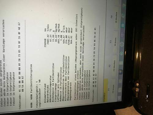

So hier die Ergebnisse aus INPA. MMn sind die knapp 900 mBar etwas viel Gegendruck. Da dürfte der Motor kaum noch laufen. Im Stand musst er so was bei 70-80 mBar.

um den diffdrucksensor zu testen, bei motor aus umgebungsdruck, Ladedruck und absolutdruck ( oder diffdruck) über partikelfilter vergleichen. die sollten nicht zu weit auseinander liegen (ab +/-50mbar wird ein fehler gesetzt).
das gleiche nach einer fahrt bei heißem motor vergleichen.
sensordrift kannst du so finden.
schlauch zum sensor muss dicht und nicht verstopft sein.
Wenn der dpf verstopft ist sind die Werte plausibel auch wenn sie dir zu hoch erscheinen, das sind sie dann auch auch schließlich weil der dpf verstopft ist. Aber man müsste einen Leistungsverlust spüren. Ich muss selber zugeben als es bei mir so war, habe ich keinen Leistungsverlust gespürt, weil ich die Leistung auch nicht abgefragt habe. mir war bewusst dass ich einen Fehler in meinem Abgassystem habe und deswegen habe ich den Motor nicht belastet. Als ich den Partikelfilter gereinigt habe ist mir erst der Unterschied aufgefallen. am Anfang fällt es einem nicht auf, weil das Verstopfen ein schleichender Prozess ist.
