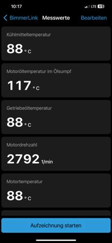

Habe beim f11530xd auch schon bis 120Grad gemessen (ohne Leistungssteigerung), da war aber das Wasser um die 90! Tendenziell würde ich sogar behaupten dass das Wasser beim "Schleichen" höher ist als bei Dauerlast (was auch Sinn macht, da dann mehr Kühlleistung benötigt wird).
Im Anhang ein Bild aus Bimmerlink nach ca. 10km mit >4TU/min im Sportmodus (max. 7 Gang, screenschot bereits beim Ausrollen).
Bezüglich des Öls hoffe ich doch, dem Motor zu Liebe, dass er min. mit 0/5w-40 läuft bzw. den höchstmöglichen cst-Werten in dieser Klasse.
Hast Du am Kühlmittelbehälter bzw. dem Verschluß außenrum weiße Spuren? Tausch dann den Deckel - wenn die alt werden, lassen sie den Druck früher raus oder werden undicht (weniger Druck im System -> höhere Temperatur).
Gleiches gilt z.T. auch für Öleinfüllstutzen, dieser ist lediglich geschraubt und wird mittels ORing abgedichtet. Wenn dort Öldämpfe außenrum sind am Ventildeckel, auch erneuern, den Stutzen (wobei der Motorinnendruck kaum so hoch sein dürfte, dass er Auswirkungen auf die Öl-Temp. haben sollte.
Kühlerjalousie auf Funktion prüfen und LLK und Wasserkühler (wenn Du es schaffst die Jalousien per OBD zu öffnen) ordentlich abspritzen, sofern der Wagen wenig bei Starkregen bewegt wird.
Wunder brauchst Du aber jetzt nicht erwarten bei der Leistung! Bestenfalls bekommst Du die Temp 5-6 Grad runter im Öl, beim Wasser sollte def. mehr gehen (Thermostat).
Ansonsten vielleicht auch im Sportmodus einfach zeitnah in den 8ten schalten, dann ist weniger Stress für den Motor bzw. heizt er sich nicht so schnell stark auf.
