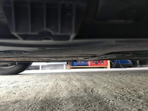

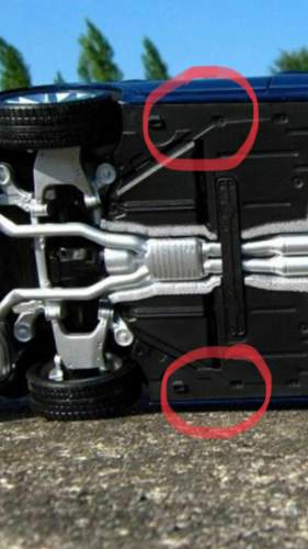

Hallo ,
kann mir einer sagen ob bei euch der einen BMW F10 530d ab Bj 2012 mit M-Paket fährt, ( keine Ahnung ob es da Unterschiede zu anderen Modellen gibt ) dieser markierte Abschnitt von mir wie auf dem Bild , ob da die Unterbodenverkleidung gewölbt ist ? Oder bündig abschließt ?
Ich meine , wenn man jetzt dort seitlich unters Auto schaut , ob da die Verkleidung etwas gewölbt ist , oder eben flach bündig abschließt auf beiden Seiten.
Müsste so ein Dreiecks Verkleidungsteil sein.
Vielen Dank schon mal im Voraus .

imho ist da nichts gewölbt... schließt bündig ab... egal ob 2D, 3D etc...
hat da ggf. jemand die Aufnahmepunkte für die Hebebühne nicht getroffen 😕

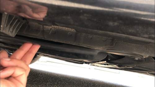

Hier mal ein Bild von mir was ich meine .
Ich bin jetzt nicht an meinem Auto aber ich bin mir sicher das sollte bündig Anliegen....
Hab eben nachgeschaut diese Unterbodenabdeckung liegt ganz bündig an und ist relativ flexibel
Vielleicht ausbauen und nochmal neumontieren
da wölbt sich nix... zumindest bei meinem F11...

Weil das bei mir links und rechts der Fall ist.
Deswegen wundert es mich etwas.
Ich bau mal das aus und mach es wieder ran und wenn es immer noch so ist , dann hat sich wohl der Kunststoff verformt oder gedehnt ? ? ?

Auf der rechten Seite ist der Abstand bzw. die Wölbung um einiges mehr , als ob da die Luft rausdrückt oder wie auch immer .
auf die Bühne mit dem Dickschiff und Sichtprüfung 😉
so der Unterboden nicht korrekt montiert wurde oder eine andere Ursache (Wagenheberaufnahmepunkte verfehlt...) vorliegt sieht man idR sofort...
eigentlich ist die Montage - so man Schrauben zählen kann - nicht wirklich problematisch... 😁
Hab es mir nochmal angeschaut , das ist jeweils ein Dreiecks Teil was an dem Hauptunterboden mit verschraubt ist , easy zum wechseln .
Alle Schrauben sind drin , aber das Teil hat sich richtig verformt , denke durch die Umwelteinflüsse und es schwingt schon gut mit.
Wenn man den Fahrtwind bei 110-120 km/h rechnet , kommt es einem vor wie ein Flügel was andere teile bzw. Verkleidungen zum mit schwingen verdonnert .
Glaube ich tausche mal die beiden aus und dann mal sehen , sind sowieso defekt, von dem her.
Der Kunststoff ist denke ich einfach weich geworden . Wie gesagt , alle Schrauben sind drin.
