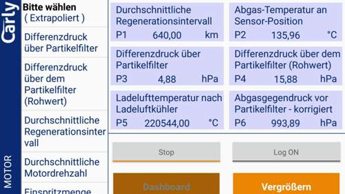

Hallo Leute.
Mir ist eben aufgefallen, dass mein Wagen im Stand extrem nach Ruß riecht.
Hat das schonmal einer von euch gehabt oder ne'Ahnung was das sein kann?
DPF wurde vor kurzem gereinigt.
Das stinkt total ekelhaft.
Gruß Ecce

ich hatte bei meinem 520dA N47 auch das Problem mit dem Geruch nach Tausch des Turbos und Reinigung des Partikelfilters.
Letztlich war es eine Undichtigkeit im Bereich zwischen Turbo und Kat, daher auch der Geruch. Hinter dem Kat riecht das Abgas anders.
Die Unidichtigkeit bzw. das Abblasen war lt. Aussage des Mechanikers auch fühlbar.
Gruß Rainer
Ja genau.
Den Differenzdruck über Partikelfilter.

Ok, dass werde ich gleich nach dem messen prüfen. Das sollte dann die Werkstatt beheben.
Ich danke Dir für den Tipp 🙂

@Ecce schrieb am 10. März 2019 um 21:06:47 Uhr:
Ich danke Dir!
Das heißt, dass ich im Stand immer die Drehzahl erhöhen muss und dann messen.
Wie heißt der " Druck" genau, den ich messen muss?
Also die genaue Bezeichnung?

Hier mal die Werte.
...jetzt aber..
Der niedrigere Wert ist im Stand...ich glaube 2. Bild...
