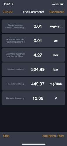

Screenshot Livedaten

Sind die 4 bar beim Orgeln? 4 bar ist der normale vorförderdruck. Druck während des anlassens auslesen und fehlerspeicher mal auslesen.
Die 4 bar sind konstant, beim orgeln steigt der druck nicht.
was mich verwundert ist, wenn ich eine Leitung an der Rail oben löse bspw zum entlüften bleibt der Raildruck dennoch bei 4.27 bar
Fehler ist immer 004B90
Das sagt ja sogar Carly wo das Problem liegt.
Raildruck viel zu niedrig.
Frage warum?
Vorförderpumpe
HDP
Systemundicht
Druckfühler

Mich verwundert es, das der Raildruck nicht steigt oder sinkt, selbst wenn ich die Rail öffne steht da 4.27 bar
nochmal, vielleicht was mit dem Stecker oder der Sensor zeigt Mist. Öffne das Rail und lass orgeln. Wenn dann richtig mit Power der Sprit raus kommt dann stimmt was mit dem Sensor oder Kabel nicht.

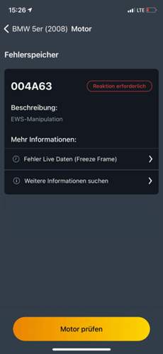

ews manipulation zeigt er jetzt an
ich meine die kommen irgendwann wenn zu oft das Starten nicht klappt.
Aber sicher bin ich mir da nicht. Meine aber sowas mal gelesen zu haben. Thema Manipulationsschutz.
Hab versucht es zu löschen, klappt aber leider nicht.
System war endlich luftlos, und nun ist diese doofe wegfahrsperre drin, wenigstens der Fehler von der Rail ist jetzt weg.
