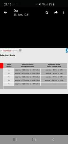

Hier sind die toleranzen.
Warum sollen die Adaptionswerte zurückgesetzt werden?

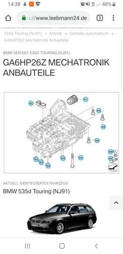

Hatte ein ähnliches Problem, hab daraufhin eine Getriebeölspühlung machen lassen mit Wechsel vom Filter (natürlich original ZF).
Der Mechaniker meinte zu mir das es bei mir an der Dichthülse (Nr. 1) gelegen hat. Die werden gerne undicht, Öl kann entweichen und das Getriebe hat nichtmehr den nötigen Druck um die Gänge vernünftig schalten zu können. Nach der Spühlung war das schaltverhalten wie bei einem neuen Getriebe, butterweich ??
Bei mir war alles dicht, ölwechsel hatte auch nicht geholfen.
