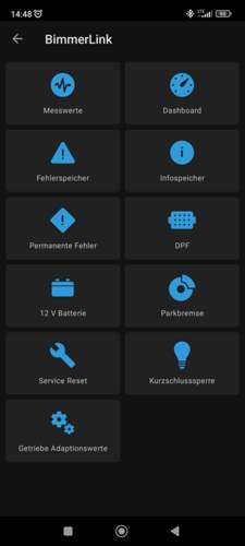

In der BimmerLink App konnte ich keine Funktion zum Starten der Dieselpumpe finden. Muss ich jetzt auch noch das Bimmertool kaufen oder habe ich die Funktion nur nicht gefunden?
DeepOBD geht wohl auch.
Bimmerlink meines Wissens nicht.

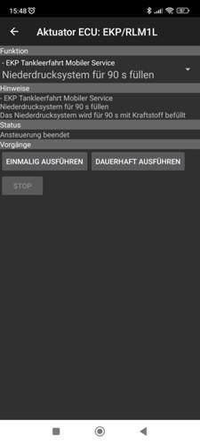

Jedenfalls möchte ich vermeiden, dass das System leer ist und die Kraftstoffpumpe dann doch nicht mit der Zündung läuft...
Bei meinem M550d läuft die Pumpe auch nicht bei Zündung an.
Erst wenn ich die Pumpe mit Bimmertool ansteuer ist die auch zu hören.
Als ich die Kraftstoffleitung am T-Stück vorne getrennt hatte, kam da auch kein Diesel raus.
Also war die Leitung leer.
Eigentlich hätte da noch Sprit drin sein müssen weil die Bruchstelle oben am Zylinderkopf war.
Mit DeepObd konnte ich die Kraftstoffpumpe ansteuern. Diese war deutlich zu hören und es hat kurz im Tank geblubbert. Das passiert beim Zündung einschalten definitiv nicht.
Jetzt kann ich beruhigt mein Filterpaket bestellen.????

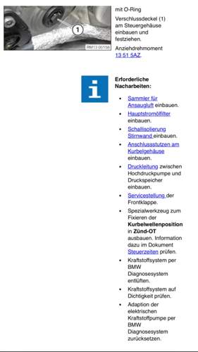

Also, meine 2Cents zum Entlüften.
Im TIS wird es nicht explizit erwähnt. Bei Reparaturen an Injektoren oder HD-Pumpe jedoch sehr wohl.
Im Sommer lernte ich einen BMW-Mechaniker kennen und wir fachsimpelten etwas. Auf die Frage nach dem Entlüften des Filters meinte er nur, dass die Kraftstoffförderpumpe einen so hohen Druck in kurzer Zeit aufbaut, dass der Filter ruckzuck entlüftet wird. Das kurze Schütteln des Motors wird so hingenommen und soll nicht schädlich sein. Laut seiner Aussage gibt es BMW auch so vor. Und da ich mein Fahrzeug während der Garantie-/ und Kulanzzeit bei genau dieser Werke hatte, kann ich davon ausgehen, dass es dort genauso gemacht wurde.
Edit: Im Anhang findest Du die Entlüftungsempfehlung am Beispiel des Einspritzpumpenwechsel‘
.jpg
Kommt wohl auf den Motor an.
Das stand bei mir. Kraftstoffsystem entlüften.
Zündung ca. 1 Minute einschalten (Entlüftung läuft automatisch).
Ab NG-Motorenbaureihe Kraftstoffsystem über
NG Motor sagt mir grad aber nix. Wer weiß da mehr?
BMW Diagnosesystem entlüften.
Schon bei meinem N47 aus 2010 funktionierte die automatische Entlüftung nicht. Der Motor orgelte ewig, bis er ansprang. Ich war damals dabei, als er in der Werkstatt nach dem Filterwechsel gestartet wurde.
Das würde ich meiner HDP nicht wieder zumuten wollen.
Deswegen habe ich meinen B47 nach dem Wechsel mit Ista RG entlüftet. Da sprang der Motor nach nur wenigen Umdrehungen an.
