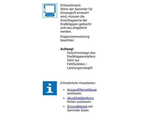

Was ist denn wenn ich die ASB rausbekommen reinige und wieder einbaue. Muss man unbedingt die Werte zurück setzen?

@LippiE61 schrieb am 15. Oktober 2020 um 20:24:28 Uhr:
So steht es im tis
Wobei interessanter Aspekt was bedeutet angelernt werden - hier findet ja ohnehin ein kontinuierlicher Adaptionsprozess statt genau wie seinerzeit schon ab Neuzustand.
Insofern ist doch davon auszugehen, dass sich wie vorgesehen und zwar ohne weiteres Zutun die Drallklappen der gereinigten ASB übergangsweise neu adaptieren können und auch werden.
War ja von mir auch nur der Hinweis wie es im Tis steht.
Die Adaptionswerte zurück setzen ist ja bekanntlich vor allem bei dem Getriebe ein Allheilmittel.
Den Drallklappen bei gereinigter ASB neue Endpunkte zu setzten, ist denke ich nicht verkehrt.
