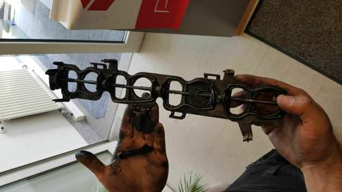

Nachdem ich alle Teile (Dichtungen etc) nun schon fast ein halbes Jahr hier rumliegen hatte, habe ich mich gestern endlich dazu bewegt, die Ansaugbrücke abzubauen und zu reinigen (der F10 ist nun fast 5 Jahre alt - 140.000 km). Eigentlich lief vorher alles wie es soll, nur im letzten Winter hatte ich gelegentlich leichtes Sägen beim Kaltstart und sporadisch einen Drallklappenfehler im FS.
Da ich mittlerweile wegen dem E32 recht gut an Werkzeug ausgestattet bin, ging die Schrauberei mit der Anleitung von Rheingold recht gut, aber das Reinigen der Brücke ist eine riesengrosse Sauerei. Bis da all der Dreck raus war... das hat Stunden gedauert (Hochdruckreiniger, Backofenspray, Spüli, Literweise Bremsenreiniger, ...) und die Reinigung der Werkstatt fast noch einmal so lang. An verschiedene Dinge im Motorraum, die man abbauen muss, kommt man echt besch... ran (besonders an ein bestimmtes Ventil, was UNTER der Brücke befestigt ist - dieses zum Schluss wieder anzubringen ist ein wahres Glücksspiel) - meine Hände sehen entsprechend aus.

Hier ein Bild von dem Rest der Drallklappen.Die eine hängte auch nur mehr ganz leicht dran.
1 war verschwunden,die haben sie nicht mehr gefunden.Die muss der Motor gefressen haben und eine steckte oben bei den Ventilen fest.Die haben sie rausgefischt.
Das Bild hat er mir wo sie drinnen steckt auch gezeigt.
Zum Glück haben die Ventile und Zylinder keinen Schaden davongetragen.
Laut seiner Aussage bin ich noch glimpflich davongekommen.
Ps. Ich hatte keinen Ölverbrauch,oder erhöhten Spritverbauch,keinen unrunden Motorlauf,nichts.
Mir kommts aber so vor,als ob er jetzt trotzden viel ruhiger laufen würde.
Die Urlaubsfahrt nach Italien hätte er wahrscheinlich nicht mehr überstanden.

Hallo, danke nochmal für die Anleitung undvielen Tipps hier, bei mir sah alles ein wenig anders aus da vorne unter der Haube(habe einen 535d aus 2014(Euro 6)), aber grundsätzlich sehr ähnlich und hilfreich.
Hab meine Ansaugbrücke auch ausgebaut und gereinigt, weil besagter Fehler mit der Drallklappe(mech. Fehler) im Speicher abgelegt war.
Leider ist der Fehler nach Reinigung jetzt immernoch da und lässt sich auch überhaupt nicht löschen.
Kann es sein das die Drallkkappen bzw. Gestänge auch an sich verschlissen sind(Auto hat jetzt ca. 230.000km gelaufen).
Überlege nun die komplette Brücke zu tauschen.

Kannst du einfach wieder drauf schrauben und fertig, man sollte dann halt den Fehlerspeicher mal löschen/überprüfen (lassen), aber ist nicht zwingend nötig damit der Motor normal läuft.
Bei mir musste ich die Ansaugbrücke allerdings nochmal komplett tauschen, weil das Reinigen nichts gebracht hat und der Motor in den Notlauf ging, die Klappen gingen gefühlt zu schwergänging (230.000km).
Es gibt eine Firma da bekommt man die Brücke überholt im Austausch für einen akzeptablen Preis, beim 2. Mal hat der komplette Austausch auch „nur“ 2,5 Stunden gedauert, ich wusste ja (leider) schon wie es geht :-(.
