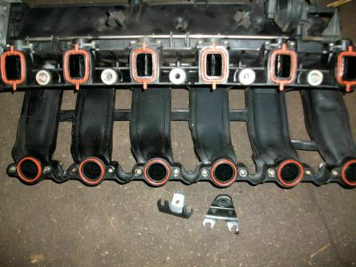

Steuergerät sitzt unter der Ansaugbrücke ( muss runter ) die Teile kriegt Mann in jedem Teileladen oder beim Freundlichen oder in der Bucht ( Eb*y )

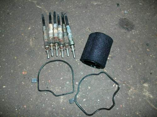

In Regelfall ist es nicht das Relais, sondern 1 bis 6 Glühkerzen sind defekt.
Pumpe = Pierburg
Ich würde erst mal die Pumpe machen, denn die verursacht den permanenten Fehler.
Wenn er dann läuft kann man sich vorsichtig dem Thema Glühkerzen nähern. Ich würde da jetzt keine Hau-Ruck-Aktion machen und hinterher mit einer abgerissenen Kerze dastehen wollen.

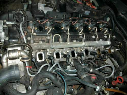

Die Pumpe einbauen sieht easy aus, aber ich habe mir noch neue Glühkerzen bestellt, weil ich schon öfter Fehler in der Richtung hatte im Speicher. Sieht so aus, als wenn ich vorher oder nachher zum Orthopäden muss..... verdammt eng da.
Muss der Ansaugkrümmer runter?

Die können abreißen wenn sie ordentlich festgebacken sind.
