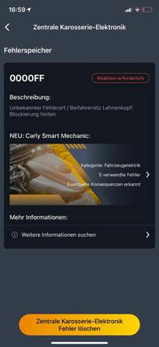

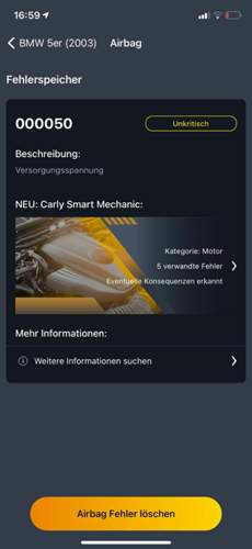

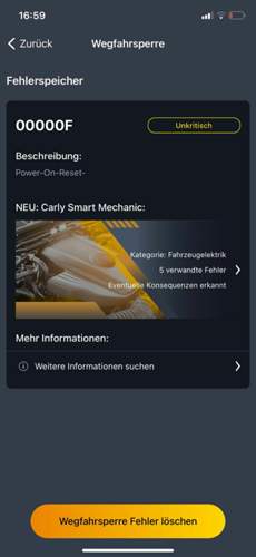

Ich wollte heute Öl wechseln und hab ihn warmlaufen lassen. Gehe kurz hoch, komme nach 10 Minuten wieder und wunder mich, dass der Motor nicht läuft.
Erneut gestartet und nach 5 Sekunden sackt die Drehzahl ab und er geht einfach aus

Du solltest mal mit inpa auslesen lassen das carly Dingen ist gerade mal gut genug für die tonne
