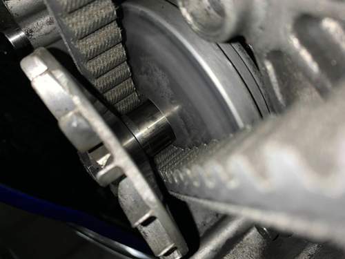

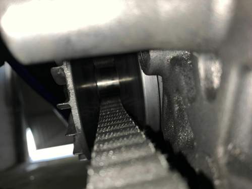

Hallo Leute. Habe ihn aufgemacht. Grad mit der Familie zurück. Sieht so aus, als ob der distanzring (drosselung) fehlt. Oder irre ich mich und der sollte woanders liegen?
Sieht das so aus, als wäre er vor kurzem entfernt worden? Die eine Stelle ist nämlich heller als der Rest. Ich hoffe, man kann es erkennen. Oder war der alte Keilriemen so viel schmaler. Kann es auch sein, dass die nen falschen Riemen eingesetzt haben und dieser viel breiter ist?
Was sagt ihr? Hab das Teil jetzt dort das erste mal auf.

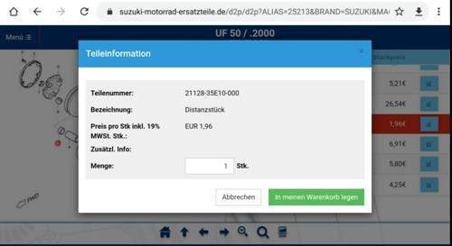

PS: habe mit einfach mal diesen Distanzring bei Motorrad meyer bestellt. Hoffentlich ist der am Samstag da. Dann kann ich sehen, ob der fehlt. und wenn ja, sollen die den verbauen. Würde es am liebsten selbst machen, wenn ich gescheites Werkzeug hätte
Schaut aus, als ob da vorher ein Distanzring gewesen wäre, nun aber weg ist. Vielleicht wurde er aber auch schon vor deiner Übernahme abgebaut, wissen wir nicht. Man sieht jedenfalls eine farbliche Veränderung, welche in der Breite auf einen Distanzring schließen lässt.
Warum sollte die Werkstatt dir den Distanzring wegnehmen? Die können den höchstens verloren oder vergessen haben wieder einzubauen.
Das wäre es natürlich. Auseinandergebaut und vergessen wieder einzubauen. Schwer nachzuweisen. Ich warte mal ab, bis das Ersatzteil per Post kommt.
Das distanzstück auf der schemazeichbung sieht jedenfalls schon sehr breit aus. drosseln anderer Roller in YouTube Videos sehen immer sehr schmal aus. Der Roller fuhr in der Vergangenheit immer in der Range, außer mit dem Nicht originalen vergaser. Danach mit originalvergaser lief er immer schön unterhalb der 55 laut Tacho. Ich habe jedenfalls nichts ausgebaut. Warum auch. Ich wollte diesen 50er, damit ich legal 50 fahren kann, da von 2001. sonst hätte ich ja einen sparsamen neuen Roller geholt und ihn entdrosselt.

Wenn du wissen würdest worüber du schreibst würde ich dir das übel nehmen, ich hoffe mal nicht das du ein Distanzring für Mofa bestellt hast,oder sogar eine Hülse. Pro ca 5 Kmh rechnet man 1mm Breite. Und was soll an der Werkstatt verkehrt sein, hat dir doch angeboten eine Drossel einzubauen.
Ich habe das Original-Teil aus dem Suzuki Katalog für meinen Roller bestellt. Siehste Ja aus den vorherigen Beiträgen. Ich bestell doch keinen Mofadrosselsatz von einem Drittanbieter. Ich will alles original. Wer weiß, was der Werkstatt Chef da verbaut hätte. Das was er verbaut und abgerechnet hat, können vom Preis her ja auch keine original-Teile gewesen sein.
