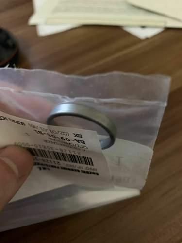

Update: Da ist er. Sieht von der Breite her so aus, als ob er der fehlende Ring ist. Ich baue ihn heute mal ein, wenn er passt.
Ich habe den werkstattinhaber angeschrieben und er meinte, es wäre kein Ring drauf gewesen. Nachweisen kann ich das natürlich nicht und muss das erstmal so hinnehmen. Der Roller ist vorher wie gesagt innerhalb der Range gefahren. Woran könnte da noch liegen? Wie wirkt sich ein zu kurzer Riemen auf die Höchstgeschwindigkeit aus? Müsste er dann nicht auch schneller werden?

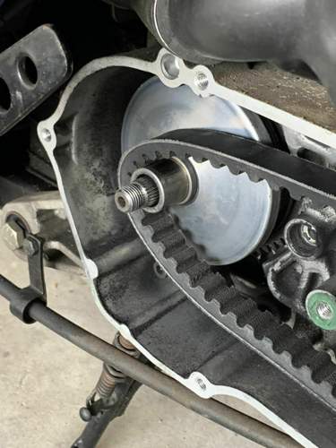

Update :
Und passt perfekt drauf!
3e130cb1-f209-4cfd-9f08-c1d664608374
Drauf
Und was ist jetzt?
