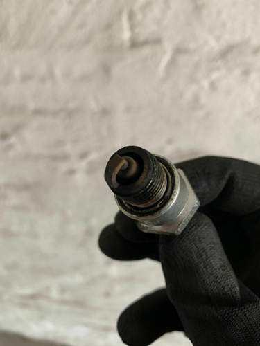

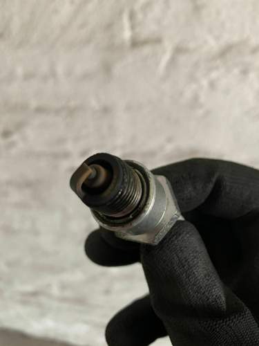

Habe noch mal vorm basteln die Kerze abfotografiert. Sieht besser aus. Oder?

Mal eine Frage zu dem Bild an die Wissenden.
Warum sehen bei vielen Bildern, die Kerzen wie in dem Bild im unteren Drittel so schwarz aus? Bei mir sind das maximal 5 mm die so aussehen.
Ich dachte immer das die Kerzen nicht richtig sitzen. Ist das so?
Meinst du die Quetschdichtung, das Gewinde oder was genau?
