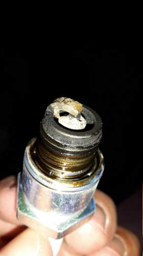

Danke euch. Ich muss zugeben, dass die Peugeot Scooter-Werkstätten bei mir in der Nähe nicht sehr motiviert sind. Bspw. habe ich auf der Zündkerze immer einen Belag und dieser wird als normal abgetan, da Konsequenz von halbsynthetischem Motoröl. Ist das so? Könnt ihr euch gerne mal anschauen, habe ein Bild hochgeladen.

Moin, dieses Kerzenbild soll von Teilsynthetischem Motoröl verursacht werden? Die Werkstatt bindet dir einen Bären auf.
Die Frage ist, was die Ursache sein könnte. Habe jedes Mal das Zweitaktöl bei der Peugeot Scooters-Werkstatt nachfüllen lassen. Nach deren Angaben verwenden die Piaggio-2T-Öl aus dem Fass.
Was kann denn die Ursache sein für diese Belag, der sich übrigens problemlos abkratzen lässt?
