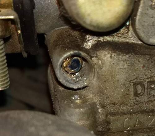

meine Tochter hat einen 2014er Kisbee und jetzt ein scheinbar typisches Problem mit zu fetter Einstellung, Roller geht beim Anfahren oft aus, wenn er gerade so warm gefahren ist. Also wollte ich mal nach der Einstellung schauen und musste mit Erstaunen dieses Bild sehen:
https://i.ebayimg.com/00/s/MTE0MFgxMzAx/z/QJ8AAOSwrSpdWCaN/$_10.JPG
Da ist gar keine Einstellschraube!
Kennt jemand das Problem? Weiss jemand warum das so ist und ob man das ändern kann?

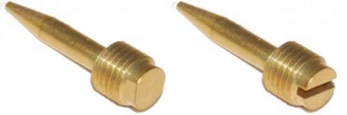

Doch, mit dieser Schraube wird der CO-Wert für das Leerlaufgemisch eingestellt. Es gibt selbstverständlich bei Peugeot einen passenden “Schlüssel“, um diese spezielle CO-Schraube drehen zu können.
Alternativ kannst du eine “normale“ CO-Schraube mit Schlitz beim Peugeothändler erwerben.
Gruß Wolfi
PS: Früher war die CO-Schraube auch mal “verplombt“ oder mit Sicherungslack geschützt.
Danke Wolfi, du weißt nicht zufällig ob und wie man diese dusselige Schraube ohne Spezialwerkzeug lösen könnte?
Die Messingspäne weisen auch schon auf vergebliche Versuche hin, diese
Regulierschraube mit einem Schraubenzieher zu verdrehen 🙁
Auf jeden Fall die Vertiefung um den Kopf vor dem Herausdrehen kräftig mit
Pressluft ausblasen !

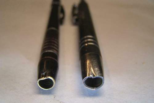

Zum improvisierten Werkzeug:
Versuche doch in eine Metallhülse, die locker über den Schraubenkopf passt
(Röhrchen, Kugelschreibergehäuse aus Metall oder dergl.) am Ende eine
flache Stelle einzudrücken bzw. -klopfen 😉
(Siehe Foto unten im Anhang)
Damit kannst Du diese Schraube evtl. herausdrehen und danach in den Kopf
mit einem Metallsägeblatt einen Schlitz einsägen 🙂
Auf den O-Ring achten (wenn vorh.) und die Späne gut abblasen !

Super, Danke Dir Bernd!
Jup, die Späne hab ich selbst gemacht, da ich natürlich erstmal von einer normalen Schraube ausgegangen war.

@heinkel-bernd schrieb am 18. August 2019 um 00:49:44 Uhr:
Servus Bernd,
du hast ja bereits zwei solcher “Schlüssel“ aus (alten) Kugelschreibern hergestellt.
