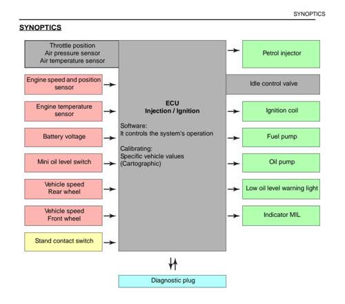

PS: Im Anhang findest du ein Schema der 2T-Einspritzung von Peugeot. Übrigens ist im Drosselklappen/ECU-Steuerteil ein Druck- und Lufttemperatursensor mitsamt Poti integriert. Deine Theorie, daß nur Motortemperatur und Drehzahl zur Berechnung der Kraftstoffeinspritzmenge herangezogen werden, ist dann doch zu simpel. 😉

die 2T-Einspritzung von Peugeot hat keine Lambda-Regelung und funktioniert trotzdem. 😁
Gruß Wolfi
PS: Durch den offenen Gaswechsel eines Zweitaktmotors und dem prinzipbedingt mitverbrannten Motoröl wird eine Lambdasonde wahrscheinlich nicht viel bringen. 😉
Danke für die Darstellung, auch wenn ich natürlich gerne wüsste, woher du sie bezogen hast.
Klick
Gruß Wolfi

Peugeot hat schon mehrere Anläufe unternommen, damit der 2T-Motor aufgrund schärferer Abgasnormen nicht gleich abgeschrieben werden muß.
Sowas ist meines Erachtens grundsätzlich lobenswert. Dennoch kann das "neue" Direkteinspritzsysten nicht gegen das "alte" TSDI-Konzept von Orbital punkten.
