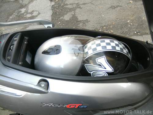

Ich wäre ja immer noch für eine Anhebung des Budgets bzw. einen großen Roller. Hier das Helmfach meines Yagers (ist bei allen Motorisierungen identisch) - und es geht noch größer:
Helmfach YagerGT
