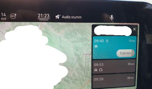

Und das passiert, wenn die Zeit über GPS aktiviert wird: es wird morgens um 9 Uhr plötzlich später Abend ??. Immerhin stimmt dadurch die Ankunftszeit, aber eigentlich hätte ich erwartet, dass sich heutzutage sowohl die aktuelle Uhrzeit, als auch die Ankunftszeit korrekt anzeigen lassen. Vielleicht sollte ich mich mal dort als Programmierer bewerben ?
Danke noch für die Hinweise! Wir wohnen im Südwesten und der Wagen steht ausschließlich draußen unter freiem Himmel. Das mit der Zeitzone dachte ich zunächst auch, allerdings ist die Abweichung zu krumm dafür (auch kein Vielfaches von 30 Minuten). Und tatsächlich hatte er sich beim Datum um rund 2 Monate vertan. Das könnte schon am Rand unserer Milchstraße sein. Nee, soweit haben die Jungs da sicher nicht gedacht. GPS während der Fahrt funktioniert, ich vermute, dass die das nie ohne Geolokalisierung getestet haben. Also Schlamperei.

Das ist natürlich interessant. Ich war dafür bereits in der Werkstatt, anschließend war es zwar kurz korrekt, jetzt spinnen die Zeiten wieder. Ich hatte es auf die Geolokalisierung zurückgeführt, da ich die wieder deaktiviert hatte. Ich werde mal noch weiter testen.
Es kann sein, dass die Zeit oben im Display und die Zeit rechts in der Navigation aus unterschiedlichen Quellen kommen.
Aber wenn das Auto immer draußen steht, ist meine Theorie hinfällig, es sei denn Du stehst abgeschattet im Tal ohne GPS-Empfang. Theoretisch könnte Dein GPS-Empfänger bzw. dessen Antenne ein Problem haben, ich weiß aber leider nicht, wo die bei dem Auto verbaut sind.
Offroad bist Du aber nie, wenn die Zeiten falsch sind? Die Position des Autos ist immer gut?
Wenn Du die Geolokalisierung deaktiviert hast oder regelmäßig deaktivierst, könnte das die Ursache sein, weil im Normalbetrieb evtl. gewisse GPS-Daten gebraucht werden, die bei Deaktivierung der Geolokalisierung aus ich sag mal ungünstiger Programmierung dann solche Fehler verursachen.
Hast Du mal versucht, die Geolokalisierung dauerhaft anzulassen? Wird es dann besser?

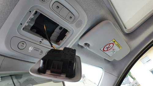

Dafür kommt uns seit ein paar Tagen das Teil mit der Innenbeleuchtung während der Fahrt regelmäßig entgegen. Ganz normal Landstraße und angenehm warme Temperaturen, also nichts besonderes. Es lässt sich zwar wieder einsetzen, scheint auch satt zu sitzen, fliegt dann aber nach einer Weile doch wieder raus. Kann ja eigentlich nicht sein, dass ich bei einem Neuwagen schon mit Pattex arbeiten muss, oder? Ist zwar mein erster Fiat, aber sowas hatte ich noch bei keinem Fahrzeug, gleich welchen Alters.

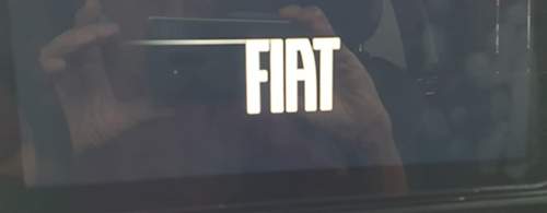

Seit 4 Tagen habe ich auch einen Fiat 500e Icon (Leasing-Neuwagen)
und die ersten Probleme.
Gestern wollte ich einige Einstellungen in der Uconnect anpassen,
aber bevor ich fertig war ist das Display ausgefallen,
ich habe somit keinen Zugriff mehr auf die Einstellungen.
Ich bin dann gestern Abend zu meiner Tochter die 30 km entfernt wohnt, gefahren
und auf der ganzen Hin- und Rückfahrt hatte ich keine Anzeige im Uconnect-Display,
auch heute Morgen nicht.
Kurz kommt nur beim Ein- und Ausschalten folgendes, siehe die ersten beiden Bilder.

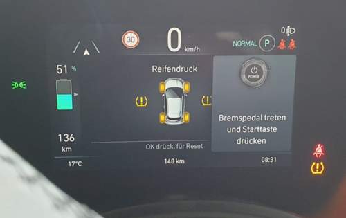

Auch hatte ich gestern vor der Fahrt noch den Luftdruck kontrolliert und auf 2,4 angepasst,
da bei der Auslieferung bei allen 4 Reifen 0,3 bar zu viel waren,
auf der Hinfahrt kam dann aber schon der Hinweis das der Reifendruck nicht stimmen soll.

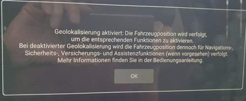

Die Info bzgl Geolokalisierung kommt immer beim Start und ist normal bzw wohl auch vorgeschrieben. Geolokalisierung lässt sich aber übers Menü abschalten.
Reifendruck muss nach Änderungen resettet werden, damit der Pkw die neuen Werte lernt. Ich meine, Knopf hoch oder runter, wenn diese Reifenansicht sichtbar ist. Jetzt auf reset und dann ist Ruhe. Wichtig ist nur, dass der Druck zu diesem Zeitpunkt auch stimmt.
