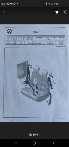

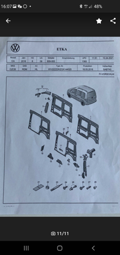

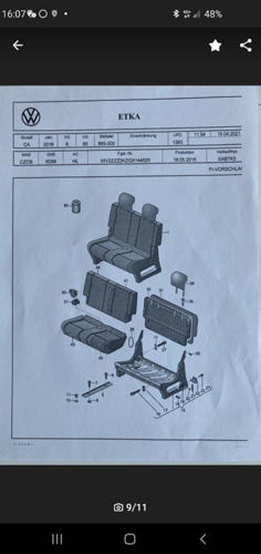

@DanielGad schrieb am 18. October 2023 um 19:57:13 Uhr:
Hallo zusammen, mein TÜV-Gutachter will zur Abnahme die Explosionszeichnungen von VW zur Rückbank- und zur Gurte-Installation sehen. VW meint aber mir diese nicht geben zu dürfen. Könnt Ihr mir da weiterhelfen? Es geht um einen Caddy III (2K) von 2011 mit aktuell 5 Sitzplätzen. Vielen herzlichen Dank, Daniel
Vielleicht helfen die Anhänge schon?
Caddy_7S_Explosion_1.aussen
Caddy_7S_Explosion_2.Gurte
Caddy_7S_Explosion_3.Sitzbank
Super , vielen Dank, das sieht gut aus!
Noch eine Frage, die meine ich hier bisher nicht besprochen wurde:
Sind die außen liegenden Gurte der zweiten Bank auch passend für die dritte Bank?
VG und danke erneut
Daniel

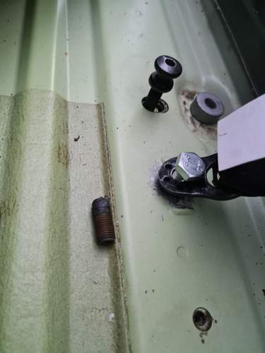

Und was du vorsichtshalber vorbereiten solltest. Die Gurtverschraubung im Bodenblech. Ich habe die Plastikblindstopfen nach 10 Jahren gerade noch so heraus bekommen. Die Schrauben wollten dann aber nicht mehr rein. Nach langem hin und her habe ich herausgefunden, dass das Gewinde M11 fein (Steigung 1,25?) ist. Dann den passenden Gewindeschneider von der lokalen Autowerkstatt ausgeliehen und nach 5min waren die Schrauben drin. Die Vorbereitung, Ärger und messen waren 2 Stunden.
P.S.
Die Schraube auf dem Bild ist falsch. Ich hatte zuerst M10 fein probiert.

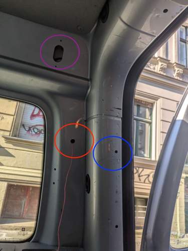

Hallo zusammen.
Habe einen Caddy-Life 1.9 TDI 5-Sitzer und moechte einen 7 Sitzer daraus machen.
Nach dem studieren der Forenbeitraege ist mir das meiste klar, einige Teile habe ich auch schon.
Nur bei den Teilen fuer die Anbringung der Anschnallgurte an der Saeule bin ich mir unsicher.
Die Aufnahmen an meiner Sauele sehen nicht so aus wie bei den hier hochgeladenen Abbildungen (siehe Foto anbei).
Hat jemand bei einem vergleichbaren Modell (KBA 0603 AGG) schon mal eine dritte Sitzreihe nachgeruestet, bzw. kann mir jemand damit helfen?
Vielen Dank im Voraus!
Joseph
Photo-2024-08-01-15-58
Was ist denn das für ein Foto ?
Ah, jetzt kapiere ich es.
Du hast Flügeltüren und keine Heckklappe.
Genau.
Ist da kein Gewinde in dem Loch vom roten Kreis ?
Ansonsten verstehe ich das Problem nicht.
Kein Gewinde, genau.
