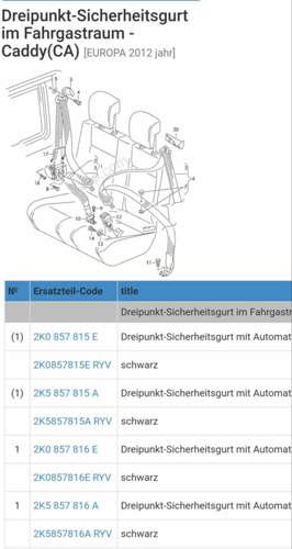

Ich weiß, die Diskussion ist schon richtig alt. Ich stehe jetzt auch voir der Herausforderung in unseren 2K 2015 VFL eine dritte Sitzreihe einbauen zu müssen.
Aber weiss jemand, wie kompatibel die 3. Sitzreihe des Caddy2K zum Caddy V sind? Speziell, Sitze, Halteschienen und Gurte...
Wie habt ihr eigentlich das "Problem" der Gurtstraffer gelöst?

Hallo Roland,
beim Caddy 4 (SA) mit kurzem Radstand passt jeden 3. Sitzreihe aus einem Caddy 3 VFL und Caddy 3 VL.
Nur farblich wirst Du nicht unbedingt glücklich sein. Denn beim 3er VFL waren die Stoffe der Polsterung hellgrau, beim 3er FL dunkelgrau bzw. anthrazit unf beim 4er sind sie schwarz.
Gurtstraffer in der 2ten und 3ten Sitzreihe sind mechanisch nicht mit einer Airbag-Patrone wie in der ersten Reihe.

Ich dachte, dass die zwei getrennten Sitze in der 3. Sitzreihe beim Caddy 4 (SA) serienmäßig sind und unterscheiden sich von der Sitzbank in der 3. Sitzreihe beim 4er Caddy SA mit dem kurzen Radstand.
Ich dachte die Änderung ist so ähnlich gewesen d.h. nicht parallel wie z.B. mit den Rückleuchten beim Caddy 4 (SA) mit Heckklappe und Flügeltürer. Beim 4er Caddy wurde die Heckklappe geliftet und somit die Heckleuchten auch. Beim 4er Caddy wurden jedoch die Flügeltüren nicht geliftet und so passen die Rückleuchten vom Caddy 4 Flügeltürer in einen Caddy 3 VFL und FL mit Heckklappe und Flügeltüren. Denn sie Außenkontur bzw. -Form gleich.
Die Sicherheitsgurte in der 3. Sitzreihe beim Caddy 3 FL gleich wie beim Caddy 4 SA. Siehe unten Screenshots mit Teilen-Nr.

Sicherheitsgurte 3. Sitzreihe MJ 2012
Sicherheitsgurte 3. Sitzreihe MJ 2016
@g.zweigel schrieb am 29. November 2020 um 14:19:51 Uhr:
Ich dachte, dass die zwei getrennten Sitze in der 3. Sitzreihe beim Caddy 4 (SA) serienmäßig sind.
Nix serienmäßig.
