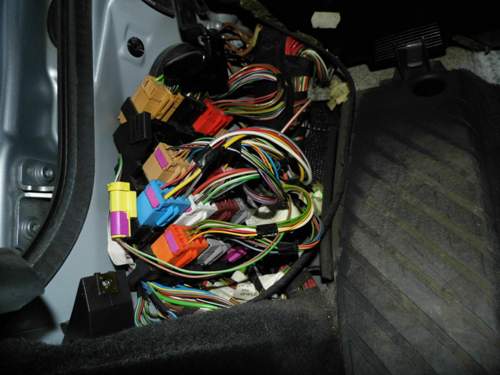

zu 1.) Vermutungen:
*Kontakt am Stecker des Komfortsteuergerätes korrodiert
*Kontakt an den Kupplungsstationen A- und/oder B-Säule korrodiert
*Kabelverbindung im Kabelbaum Fußraum korrodiert
*Kontakt am Stecker Fensterheber Fahrertür korrodiert (dort ist auch ein Steuergerät drin)
... müßte man den Stromlaufplan zu Rate ziehen, mal gucken, ob es unterm Teppich naß ist, und alle relevanten Steckverbindungen prüfen/bewegen. Kommt Wasser am Heckscheibenwischer an?

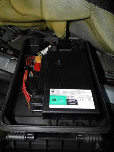

P1010795
P1010835

zu 1.) Das Komfortsteuergerät gibt ein "alle Fenster auf"- bzw. "alle Fenster zu"-Signal an den Fensterheber Fahrertür. Das ist der Hauptfensterheber mit einem weiteren CPU drin, der auch die anderen Heber ansteuert. Diese Kabelverbindungen sind ja intakt bei Dir. Vermutlich hast Du eine Leitungsunterbrechung zwischen Schalter und Fensterheber vorn links oder Komfortsteuergerät (z.B. Steckverbindungen in der Gummimanschette Fahrertür/A-Säule, Kabelbruch). Das mußt Du aber selbst herausfinden.
zu 2.) Wenn Luft herauskommt sollte eigentlich auch Wasser herauskommen.
Edit.: Vielleicht ist ja wirklich noch zu viel Luft in den Leitungen und Du mußt mehrmals probieren, bis Wasser kommt.
Hast Du den Behälter vor dem Einbau der neuen Pumpe gründlich durchgespült? Andernfalls saugt die neue Pumpe den alten Dreck an, welcher dann die Düsen verstopft.
Und Fragewiederholung: Kommt Wasser am Heckscheibenwischer an? Falls nicht, kommt das Scheibenwaschwasser meist an unter dem Teppich Fahrerseite an und dann fangen dort die Verbindungspunkte im Kabelbaum an zu gammeln.

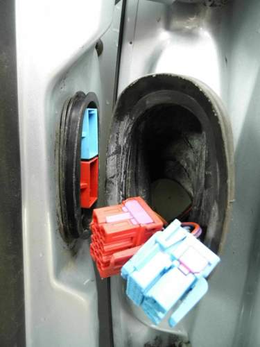

Stecker Tür

Du schriebst, die Stecker würden gut aussehen, hast Du sie auch mal auseinandergezogen und wieder zusammengesteckt? Vor allem am FH Fahrertür und FH hinten links würde ich das mal machen sowie die Stecker und Kabel in den Türdurchführungen checken.
