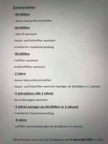

mein Jahresservice von meinem 2018er Golf steht an (45tkm)und ich kann alle Flüssigkeiten, Kerzen&Filter in die Werkstatt mitbringen. Wo kann ich nachlesen, was ich alles brauche und welche Komponenten zu empfehlen sind?
Danke euch!

Eigentlich ist doch nur eine LL-Inspektion ohne Ölwechsel mit erweitertem Umfang fällig. Nach Plan wäre auch der Wechsel der Bremsflüssigkeit dran. Die ZK sollten nach vier Jahren gewechselt worden sein. Pollenfilter werden zweijährig gewechselt, der Luftfilter nach 6 Jahren.
Zusatzarbeiten
- 30.000km
- Xenon überprüfen/einstellen
- 60.000km
- DSG-Öl wechseln(DQ250/DQ351 alle 120.000 km)
- Staub- Pollenfilter wechseln
- erweiterter Inspektionsumfang
- 90.000km
- Luftfilter wechseln(od. n. 6 Jahren, bei weniger als 90.000 km in 6 J.)
- Kraftstofffilter wechseln
- 2 Jahre(weniger als 30.000km in 2 Jahren)
- Staub- und Pollenfilter wechseln
- 3 Jahre(dann alle 2 Jahre)
- Bremsflüssigkeit wechseln
- 3 Jahre( weniger als 60.000km in 3 Jahren)
Als Anhang noch einmal zum Ausdrucken
Zusatzarbeiten
Bei einem '18er ist der Erweiterte und die Bremsflüssigkeit planmäßig nicht fällig (deine Liste ist übrigens immer noch falsch, Erw. gleicher Turnus wie Bremsflüssigkeit, 1. Mal nach 3 Jahren, dann alle zwei), aber wer weiß schon wie die Kiste bisher gewartet wurde. Ölwechsel ist plausibel nach einem Jahr/15tkm.
Tolle Werkstatt die nichtmal sagen kann welche Arbeiten fällig sind. Da bring ich mein Auto doch gerne hin 🙄
Jou, habe mich doch glatt verrechnet!🙄 Ich war gedanklich schon in 2023.😁 Ging vom Threadtitel aus, "5-Jahresservice"!
Demnach ist eine LL-Inspektion mit Ölwechsel, Zündkerzen und Pollenfilter fällig. Jetzt kann sich der TE aussuchen, was zu tun ist.😮
