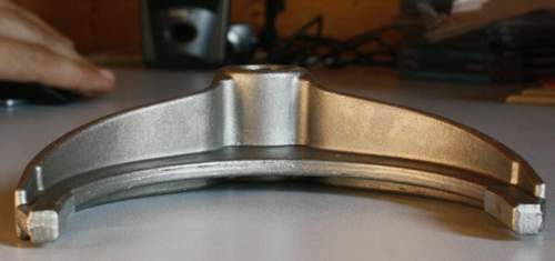

Hier noch der Vergleich zwischen Neuer und Alter Schaltgabel.
Hallo "Provaider" die gabs nur in Alu-Guss, kann mir auch nicht vorstellen das es den als Messing Legierungen gibt.

Die Gabel hättest nur Nachfertigen lassen können nach dem nun neuen Muster. aber für 18€ war sie ja noch "günstig", die sollte nun ja wieder 150tkm halten, das ist wohl mehr wie die Karosse mit macht.
Der Fiesta ist 2007 nach 195000 und einigen Fahrern (Firmen Fahrzeug) ist der bis auf diesen Verschleiß sehrgut erhalten.
Der hat sogut wie keine Extras aber dafür eine Gasanlage und für den Preis günstig gewesen!
Der Aufwand für Selbstfertigung wäre höher als die Reparatur Standzeit, außedem Arbeite ich schon lange nicht mehr an Werkzeugmaschienen.

gestern musste ich wieder die Gabel für 5. Gang auswechseln nach ca 30tkm!
Die gleichen Anzeichen, Macken und Abnutzungen wie letztes mal!
Ich denke diese enorme Abnutzung kommt daher weil der (Bild) nicht richtig eingestellt wurde.
Natürlich habe ich die Schaltgabel ohne Getriebe ausbauen oder hochheben in ca. 2 Std. vor der Garage erledigt.
Das soll heißen wenn, man eine Hebebühne und richtige Werkzeug parat hat kann die Gabel beim Fiesta 60 PS in den Baujahren 2001 - 2011 in 20 bis 30 min nur durch Abnahme des Deckels erledigt werden.

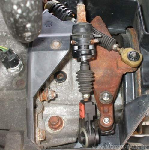

ich habe genau das selbe Problem, nach kurzer Zeit war die getauschte Schaltgabel wieder verschlissen.
Hast du einen Tipp, was bei der Einstellung falsch war?
Hallo das ist ne weile her und den fiesta habe ich verkauft.
Ich würde folgendermaßen vor gehen auf meinem bild siehst du den roten klip der fixiert das gewinde des bowdenzuges.
Wenn du eine neue gabel eingesetzt hast deckel offen lassen.
Den 5 ten mit schalthebel einlegen den klip herausziehen. Wenn der 5 te gang drin bleibt ist die gabel an der richtigen position.
Die gabel hat sehr wenig spiel wenn schaltknüppel in 5ten gang ist und der hebel am getriebe auch im 5 ten ist den klip wieder einstecken.
Eine gewinde steigung ist 1mm am ende des bowdenzugs auf den kurzen hebel am getriebe wirkt sich das anders aus.
Viel erfolg.
