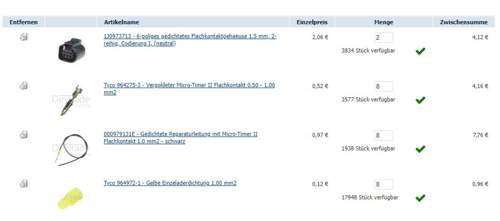

Tyco 964275-3 - Vergoldeter Micro-Timer II Flachkontakt 0.50 - 1.00 mm2
richtig?
Yes, dazu noch hochtemperaturfeste 1qmm Leitung und die Abdichtungen nicht vergessen.
@K.Reisach schrieb am 5. Juni 2024 um 23:58:56 Uhr:
Wirf mal nen Blick drüber bitte 🙂
Bestellung
12 Leitungen brauchste, sind ja 6 pro Stecker.
Mit den vorgefertigten Leitungen vielleicht gar nicht so blöd, da kannste ja mit üben ob du die Kontakten vernünftig verarbeitet bekommst, ich hatte zum Glück zufällig nen passenden Aufsatz für meine Chrimpzange.
Zur not verbaust die halt so ohne Goldkontakte, wird wohl auch erstmal funktionieren.

Jooo Bestellung ist durch.
34€ tutti completti..
Tut nicht weh, und wenns was besseres ist, ist es ja recht.
