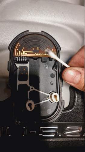

@yannw schrieb am 4. Juni 2024 um 16:05:36 Uhr:
Hier die fotos...
Vielen Dank für deinen Beitrag. Wie aufwendig war dieses Vorhaben? Rein aus Interesse.

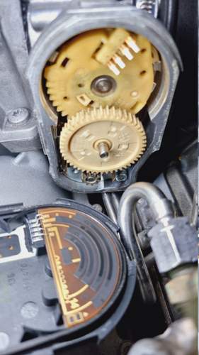

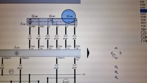

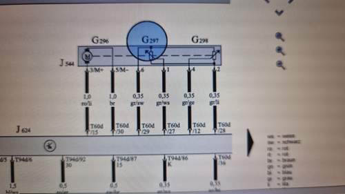

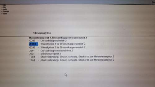

Mit rütteln erreichst du da nix. Die Drosselklappen haben jeweils 2 Schleifkontakte (je 2 Pins) die die Drosselklappen Stellung messen und dann prüfen. wenn die Werte abweichen ist das Signal unplausibel. Das ist optisch auch nicht zu sehen.
Es reicht schon ein erhöhter Widerstand in einem der 4 Adern oder auch am Stecker... Feuchtigkeit kann das noch verschlimmern.
Du kannst die Deckel der Drosselklappen öffnen - ist ja nur geklipst. ist ne Gummidichtung dran und innen halt die Elektrik. Ich glaube nicht, dass die innen Feuchtigkeit abbekommen. dafür sieht mir das Konstrukt zu gut aus.
das günstigste zum reparieren wäre Stecker/Kabelbaum. die Drosselklappen sind der teuerste Teil.
Drossel 1
Drossel 2
@Marsel schrieb am 5. Juni 2024 um 08:45:05 Uhr:
Hier die fotos...
Das ersetzen vom Kabelbaum, wenn ich die Recherche die ich dir gespart habe rausrechne, war weniger als 1 Stunde für beide Seiten.
@yannw schrieb am 5. Juni 2024 um 08:50:56 Uhr:
Ich bin schon mit etlichen spielereien im D3 bekannt geworden, aber an einer Drosselklappe hab ich mich noch nicht vergangen.
Mir wird ja DK 2 angezeigt (ich vermute mal Fahrerseitig?) Was genau ist an diesen Schleifkontakten zu machen? Einfach nur mit Isopropanol reinigen? Ich bin technisch leider nicht so affin, sodass ich die Sinnhaftigkeit dieser Schleifkontakte verstehe.
Bzgl. des Kabelbaumes, kann ich es im Hinterkopf behalten. Nachdem ich 4 Tage mit der Ansaugbrücke beschäftigt war und die Karre vorm Nahtod befreit hab, schrecken mich ein paar Stunden Arbeit nicht.. Sogar die Zahnräder der MMI hab ich neu gemacht.. alles Perfekt jetzt ..
Bei den Schleifkontakten wird einfach ein Widerstandswert und somit die Position der DK gemessen (und mit der zweiten Bahn verglichen). Ja, genau mit Isoprop reinigen... hat aber null unterschied gemacht. Kannst beim öffnen nix kaputt machen... nur nicht die Ritzel rausschütteln 😁
Schau dir im VCDS die Messwertblöcke an. Da sieht man eher ob irgendwas "zappelt".
Rein optisch an den Klappen sieht man das erst, wenn die Klappen oder deren Ansteuerung fast schon tot ist.
@WeissNicht schrieb am 5. Juni 2024 um 09:49:47 Uhr:
Gute Idee eigentlich, vielen Dank.
Machst du das über Motor Kombi oder Motor 1 / Motor 2 separat?
Mir ist dieses Szenario von 2 Motorsteuergeräten leider neu, merke aber wenn ich über "kombi" rein gehe (ich denke da greift er auf beide zeitglich zu), dann stürzt die Kommunikation recht häufig ab.
Welchen Messwertblock meinst du genau?
Hab's leider nicht mehr genau im Kopf, meine S8-Zeit ist lange vorbei.
MWB für DrosselklappenPosition
