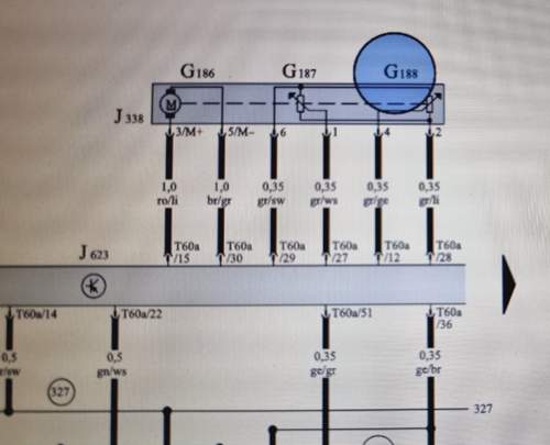

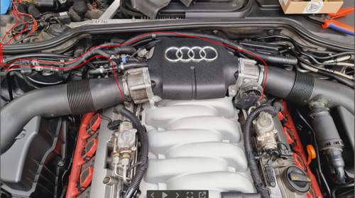

Ja richtig. 2 separate Stränge und die verlegt siehe Bild im Anhang. da gehen sie auch im original lang - nur halt in dem dicken Strang... den wollte ich aber nicht zerschneiden. Die org. Stecker liegen jetzt da lose und tot.
Das Motorsteuergerät (Master) J623 berechnet und steuert die Signale der Aktoren für die Zylinderbank 1. mit Drosselklappe G188
Zylinderbank 1 ist die in Fahrtrichtung gesehen rechte Bank. Somit auch die rechte Drosselklappe, genannt Drosselklappe 2.
Dementsprechend ist Motorsteuergerät J624 (Slave) verbunden mit Drosselklappe G297

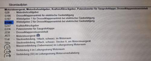

Die Pins sind im Stromlaufplan markiert und die Nummerierung 1-6 am Stecker Drosselklappe sowie 1-xxx am Stecker des MSG sind draufgeschrieben. die Kabelfarben wie ro/li usw findest du auch genau so im Kabelstrang. die 1,0 bzw. 0,35 ist der Kabelquerschnitt.
Damit hast du alle Infos. Ich habe vor dem durchschneiden der Kabel in der Nähe der MSG nochmals mit nem Multimeter den Durchgang gemessen. dass ich auch ja die richtigen Kabel habe und dann Kabel für Kabel die 12 Stück neu verbunden.

den kompletten Motorkabelbaum zu tauschen ohne den Motor auszubauen wird eher schwierig.
Unter der Ansaugbrücke laufen Kabel für die Ansteuerung der Saugrohrklappen und der Injektoren. Die muss also in jedem Fall raus.
Weitere Kabel gehen bis nach unten an den Motor. Irgendwie wird man das vielleicht hinbekommen können. ABER: Die Kabel sind an verschiedenen Stellen am Motor befestigt. Und im Bereich hinter dem Motor kommt man nicht ran ohne den Motor raus zu nehmen.
Daher ist das einzelne "Neuverdrahten" der Drosselklappen der einfachere Weg. Wenn man die Kabel im MSTG-Stecker sauber neu einpinnt ist es keinerlei Unterschied zu einem Originalkabel. Unbedingt auf die Kabelquerschnitte achten!
