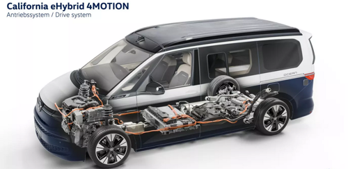

  • Bild 1 zeigt: VW T7 California eHybrid 4Motion Antriebssystem (AMZ)
  • Der hybride Antriebsstrang des eHybrid ist äußerst komplex aufgebaut
Der VW Bus – ob mit Sitzen als Multivan oder als Campingmobil California – hat sich seit Markteinführung des ersten VW-Transporters im Jahr 1950 zum bevorzugten Fahrzeug freizeitaktiver und allgemein für Menschen, die hohe Vielseitigkeit schätzen, entwickelt.
Mit einer neuen Allradvariante hat Volkswagen den Nutzwert des „Bulli“ nun nochmals deutlich gesteigert. Neben geringerem Verbrauch und höherer Umweltfreundlichkeit wird so auch eine bedarfsgeregelte Allradfunktion ermöglicht. Die technische Umsetzung des Konzepts zeigte Volkswagen beim diesjährigen Wiener Motorensymposium.
Die Kombination eines Plug-in-Hybridantriebs mit einer elektrischen Hinterachse bei der Ausstattungsvariante eHybrid 4Motion ermöglicht neben energiesparenden Fahrfunktionen vor allem einen traktionsfördernden Allradantrieb.
Beim diesjährigen Wiener Motorensymposium erläuterte Volkswagen die technischen Eckpunkte des neuentwickelten Hybrid-Allrads.
Verbrennungsmotorisch basiert das System auf einem aufgeladenen 1,5-Liter-Ottomotor. Merkmale des Vierzylinders mit 130 Kilowatt Leistung sind ein Turbolader mit variabler Turbinengeometrie, eine Hochdruck-Direkteinspritzung mit 350 bar und das Miller-Verbrennungsverfahren, das den Wirkungsgrad des Motors verbessert.
Der Verbrennungsmotor an der Vorderachse ist mit dem vorderen Elektromotor kombiniert, der eine Leistung von 85 Kilowatt liefert. Dieser Elektromotor ist zusammen mit einem Sechsgang-Doppelkupplungsgetriebe in ein Plug-in-Hybridmodul integriert.
Das Doppelkupplungsgetriebe wurde speziell für den Einsatz in Plug-in-Hybridfahrzeugen optimiert.

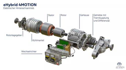

Die dritte technische Komponente ist der zusätzliche Elektromotor in der Hinterachse. Dieser hat eine Leistung von 103 Kilowatt. Technisch handelt es sich bei beiden Elektromotoren um Permanentmagnet-Synchronmaschinen. Das Gesamtsystem entwickelt zusammen ein Drehmoment von 350 Newtonmetern.
Elektrische Hinterachse
  • Bild 2 zeigt: VW T7 California eHybrid 4Motion Hinterachsantrieb (AMZ)
  • Der Hybridantrieb der Hinterachse setzt auf einen eigenen Motor samt Wechselrichter und Untersetzungsgetriebe.
Die elektrische Hinterachse wurde als Modul, bestehend aus Getriebe, Elektromotor und Pulswechselrichter, entwickelt. Dank einer integrierten Trennkupplung kann die Hinterachse abgekoppelt werden, wenn eine Traktionsunterstützung oder Spurstabilisierung nicht benötigt wird, was sich positiv auf den Verbrauch auswirkt.
Der Wechselrichter ist mit einem eigenen Gehäuse versehen und direkt mit dem Elektromotor verbunden. Er dient auch als Steuergerät für die elektrische Hinterachse und setzt Befehle des Motorsteuergeräts und der Elektronischen Stabilitätskontrolle (ESC) für den Sekundärantrieb um.
Bis 40 km/h liefert der Elektromotor ein Spitzendrehmoment von 250 Newtonmetern. Darüber hinaus stellt er seine maximale Leistung zur Verfügung. Oberhalb von 130 km/h wird der Antrieb der Hinterachse abgekoppelt.
Das vom Elektromotor erzeugte Drehmoment wird in einem Einganggetriebe mit einer Übersetzung von 1:10 umgesetzt und über ein Differenzial auf die beiden Hinterräder verteilt. Die Kühlung des Getriebes erfolgt ausschließlich passiv. Je nach Fahrsituation kann der Hinterachsantrieb über eine Klauenkupplung ein- oder ausgekuppelt werden. „Aus Sicherheitsgründen ist diese als „normal offenes“ System konzipiert, das heißt, die beiden Teile der Klauenkupplung werden durch eine Feder auseinander gedrückt.
Erst wenn der Umrichter den elektromagnetischen Aktuator der Kupplung aktiviert, wird ein Reibschluss zwischen dem Elektromotor und den Rädern hergestellt“, erklärte David Procházka von Volkswagen in seinem Vortrag beim Wiener Motorensymposium. Die Schließzeiten betragen weniger als 400 Milliskunden im Geschwindigkeitsbereich von 0-80 km/h und weniger als 600 Millisekunden im Bereich von 80-130 km/h.
Der Elektromotor in der Hinterachse ist zusammen mit seiner Leistungselektronik wassergekühlt. Aufgrund der thermischen Anforderungen der beiden Komponenten wurde eine Integration in den zweiten Niedertemperaturkreislauf des Fahrzeugs gewählt. Dieser umfasst die Leistungselektronik für den Elektromotor der Vorderachse und das Ladegerät für die Hochvoltbatterie. Der Kühlkreislauf für die Hochvoltbatterie ist ebenfalls Teil dieses Niedertemperaturkreislaufs, kann aber in den entsprechenden Betriebspunkten über ein Ventil davon entkoppelt werden.

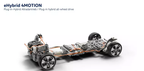

Unterschiedliche Betriebsmodi
  • Bild 3 zeigt: VW T7 California eHybrid 4Motion Fahrzeugboden (AMZ)
  • Mittig im Fahrzeugunterboden ist die Batterie untergebracht
Durch die Integration des zusätzlichen Motors in die Hinterachs lassen sich die Drehmomente im Antriebssystem frei verteilen.
Im rein elektrischen Betriebsmodus werden die Antriebsmomente bedarfsgerecht auf die Antriebsachsen übertragen.
Im Hybridbetrieb können Generator- und Motorbetrieb der einzelnen Elektromotoren auch kombiniert werden. „Dabei wird auf einen Power-Split-Betrieb umgeschaltet. Das bedeutet, dass zusätzlich zum über die Vorderachse abgebildeten Fahrerwunschmoment eine Lastpunktverschiebung am Ottomotor erfolgt. So wird ein Teil der Leistung des Verbrennungsmotors in Strom umgewandelt und dem Hinterachsantrieb zur Verfügung gestellt“, so Procházka.
Der leistungsverzweigte Betrieb wird idealerweise genutzt, um die volle Allradleistung auch dann zu erhalten, wenn die Hochvoltbatterie in ihrer Leistung eingeschränkt ist. Dies kann zum Beispiel bei niedrigem Ladezustand oder kalten Temperaturen der Fall sein. Infolgedessen konnten Traktion und Stabilität des Fahrzeugs signifikant verbessert werden. Dies ist sowohl bei schwierigen Fahrbedingungen als auch bei niedrigen Geschwindigkeiten, etwa im Stadtverkehr oder beim Anfahren am Berg mit Anhängerbetrieb, von Vorteil.
Einen zusätzlichen Freiheitsgrad bietet die mechanische Entkopplung der elektrischen Hinterachse. Diese wird gezielt eingesetzt, um den Wirkungsgrad des Antriebsstrangs weiter zu erhöhen, wenn keine Allradfunktion benötigt wird, beispielsweise bei Autobahnfahrten mit guten Straßenverhältnissen.

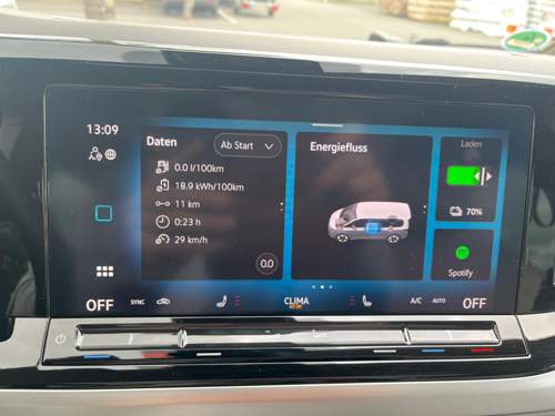

den Mehrverbrauch im elektrischen Betrieb unter 20 KW habe ich bei meinen neuen 4Motion auch noch nicht geschafft (Bestwert 21 KW). Beim alten hatte ich <20 KW auf meiner Stammstrecke im Sommer (ohne Klima) regelmäßig geschafft und häufig unterboten. Habe aber auch erst mit dem neuen 150 KM runter. Evtl. geht da noch was.
Exakt wie bei mir! Habe jetzt 450km mit dem neuen geschafft und liege auch bei 21-22kwh ohne Klima. Im ersten habe ich auf meiner 10km Stammstrecke zum Baumarkt auch mal nur 15kwh gebraucht. Mal sehen, ob das noch besser wird. Habe den ersten ja erst eingefahren (25tkm) übernommen.
Bei guten Wetter- und Streckenbedingungen sind 15-20Kwh mit dem alten machbar. Vielleicht kosten hier das höhere Gewicht und die zusätzlich angetriebene Achse ihren Tribut.
