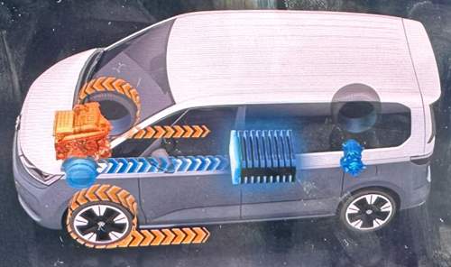

4Motion Antrieb beim eHybrid
VW T7 Multivan
Liebe Gemeinde :-)
Beim neuen Multivan erfolgt der Allradantrieb an der Vorderachse über den Verbrennungsmotor
und an der Hinterachse über den Elektromotor.
Wenn ich nun von Hamburg nach Bayern fahre,
ist die Batterie nach 90 Kilometern leer und es geht die restlichen 700 km mit Benzin weiter.
Angekommen in Bayern, benötige ich den Allrad, um auf den Berg zu kommen.
Muss ich daran denken, vorher die Batterie wieder zu laden, damit ich den Allrad nutzen kann?
Und dann die Aufladung im Fahrbetrieb über den Motor oder an der Steckdose?
Oder muss ich den Strom aufbewahren, damit ich ihn noch habe, wenn ich ihn benötige?
Würde das bedeuten, eine Allradfahrt ist maximal 90 Kilometer lang ist
und danach müssen wieder die Fußmatten unter die Vorderräder?
Wie funktioniert das?
Danke für's Lesen und erst recht für's Antworten!

Über den Motor Laden wie beim alten Hybrid ist definitiv nicht möglich.
Ladung halten geht natürlich.
Die Boosts werden nach Vebrauch durch Rekuperation wieder aufgeladen. Das dauert aber relativ lange und hängt natürlich davon ab wie viel man rekuperiert.

Ach ja, Laden über den Motor geht nicht. Es geht nur Ladestand halten. Was er allerdings macht ist die Boosts wieder aufzuladen über den Motor. siehe Foto
Hybridmodus
