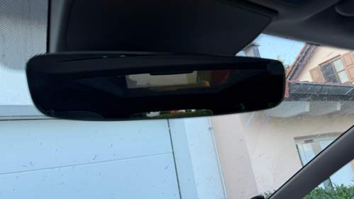

Hast du mal einen link vom innenspiegel?
Danke für den Bericht. Kann ich so nach 300km 4motion bestätigen. Wäre klasse, wenn du nach der WoWa-Fahrt auch nochmal berichten könntest (ich muss erstmal noch mit dem alten Diesel ziehen, weil mir noch der passende Führerschein fehlt :-( ).
@AversoGTE
Kannst Du den Link zum Spiegel schicken, bitte?
Merci!

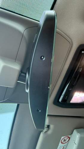

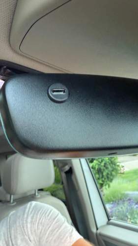

Hier ein Link zum Anbieter. Ist zwar für ein anderes Fahrezug , aber meldet euch direkt bei ihm. Ein sehr angenehmer Kontakt. Dashcam war schon dran, habe ich aber für den Urlaub wieder abgebaut. Ich war mir nicht sicher wie das in der Schweiz geregelt ist mit Dashcams.
Das rahmenlose Design finde ich auch viel schöner und der Spiegel ist einen Tixk größer. Bei der Bestellung war eine Anleitung und Werkzeug dabei.
Die Farbe der LED kann man aussuchen. Habe mich für Weiße entschieden.
Ich bin allerdings zu junited Autoglas gegangen der mir für ein paar Euro für die Kaffekasse den Spiegel gewechselt hat.
https://www.kleinanzeigen.de/s-anzeige/vw-golf-7-innenspiegel-rahmenlos-im-polo-6r-golf-5-6-automatisch/3112948175-223-16562?utm_source=mail&utm_campaign=socialbuttons&utm_medium=social&utm_content=app_ios
Rahmenloser Innenspiegel automatisch
Weiße LED
USB C

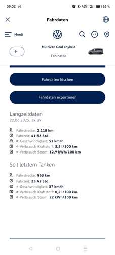

ich möchte nun auch mal meine bisherigen Erfahrungen teilen. Nach nun mehr als 2000km und Nutzung ab Mitte Mai.
Angefangen hat unser GOAL LÜ mit einer schönen langen Einfahrstrecke von 1150km im Hybridmodus mit 3 Schnellladestopps unterwegs.
Seit dem ich den MV nur noch in der Heimat nutze, also keine langen Strecken mehr fahren musste, braucht er seit dem nur noch PV-Strom. Das Fahrprofil ist meist Überland, vom Dorf in die Stadt um es salopp zu sagen. Bedeutet, die weiteren 1000km habe ich faaaast rein elektrisch zurückgelegt. Langsam mach ich mir Sorgen um den 1.5er Benziner (-; ....
Mit meiner E-Auto-Erfahrung und auch aufgrund meiner "Leidensfähigkeit" nicht immer mit Klima unterwegs zu sein resultiert nach diesen 1000km eine phänomentale Reichweite bei 100% Akku und knapp 130km. Ich lade jedoch meistens nur bis 90% um den Akku zu schonen. Diese Reichweite errechnet er sich wahrscheinlich an den vergangenen Verbräuchen. Das ist weit mehr, als ich erwartet habe und für meine Pendelstrecke 22km hin und 22km zurück ideal um 2 Tage hinzukommen.
Eigentlich ist alles am MV Ehybrid 4Motion genial. Das einzige, was mich stört sind:
  • die polternden Achsen bei manchen Bodenwellen/Schlaglöchern - was aber wahrscheinlich wirklich einfach so beim MV ist (mehrere Berichte darüber)
  • die rutschenden Velour-Fußmatten, welche ich mir für das Hinterteil gekauft habe
  • und die doch knappen Ablagen (habe Harman Kardon) - was jedoch nicht dramatisch ist.
Ansonsten ist alles andere, Assisysteme, Fahrverhalten, Anmutung usw. auf einem TOP-Niveau und man kann bei dem Fahrzeug wirklich von PREMIUM-Produkt sprechen.
Siehe dazu unterstützend auch meine Screenshots.
Screenshot-2025-06-23-09-02-09-04-917fc1f6c8d13b5e16f44b18369c5b6a
Screenshot-2025-06-23-12-18-41-13-917fc1f6c8d13b5e16f44b18369c5b6a
130 KM e-Rteichweite bekomme ich mit meinem Fahrprofil nicht hin. Aber 100 KM -103 KM bie 100% haut hin. Ich muss aber darauf achten maximal 80 Km/h zu fahren, langsam zu beschleunigen und ausrollen zu lassen (vor Kreisverkehren, Kreuzungen oder vor dem Ortschild). Damit sind Werte zwischen 19 KW/100KM bis 20 KW /100 KM drin.
Natürlich immer nur ohne A/C. Mit AC sind da eher 24 KW/100 KM auf der Uhr.
Poltern ist wircklich ganz selten. Ich fahre mit den 17 Zöllern und DCC in Modus Comfort und hier es tatsächlich gleiten über die Strassen.
Ich gebe Dir Recht. Im normalen Fahrbetrieb ist der Verbrenner über Wochen aus. 100 KM Reichweite sind mehr als genug für jeden Tag.
