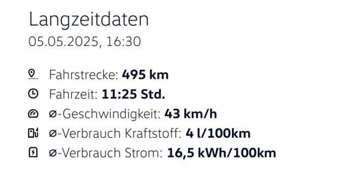

Motion. Alles funktioniert wie erwartet. Der ist mit 20mm Tieflegung und E-Motor sogar agiler als 520d BMW Touring. Verbrauchsdaten wie folgt:

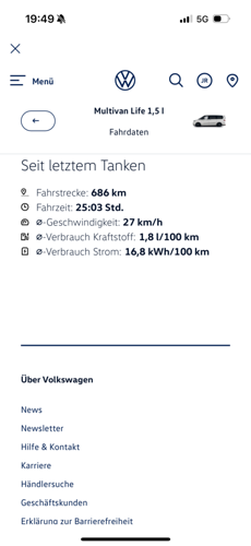

Hier der aktuelle Verbrauch auf meine ersten fast 500km. Eigentlich relativ gut. Bin mega zufrieden mit dem 4 motion Hybrid. Längste durchgehende Fahrt ohne zu laden waren 200km am Stück

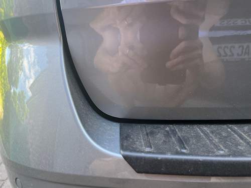

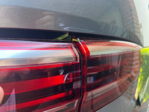

Ansonsten müssen bei mir noch ein Lackfehler in der Tür und eine schief sitzende Heckklsppe behoben werden. Das entspricht der Auslieferungsqualität meines Teslas aus der Gigafactory Berlin im Mai 2023. Eigentlich schade, dass VW das nicht besser schafft.
