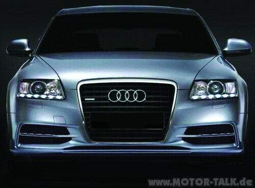

Könnten die A6 4g teile Also komplette Front mit Motorhaube, Kotflügel und Scheinwerfer an den A6 4f passen?
oder ist die komplette Unterkonstruktion anders?

Und ich baue auch einbisschen um 😉
Modifed-audi-a6-c6-c7-03
Das finde ich nicht so passend. Die neuen Scheinwerfer fehlen 🙂
