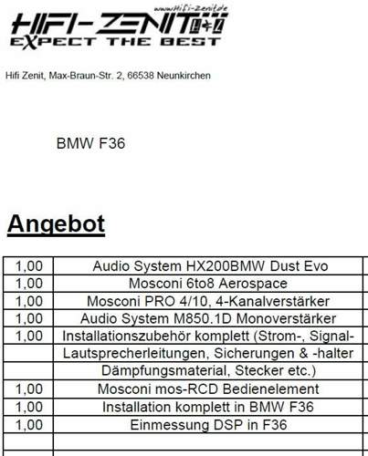

Bei den Komponenten wollte ich auf HighEnd Niveau gehen und ausgewählt haben wir ausschliesslich audiophile Leckerbissen (siehe Angebot).

Angebot
Klingt gut, wie viel hast du da investiert?
Von den Pro 4/10 hab ich aktuell 2 im M5, die sind grossartig!
@ ley, ja die PRO 4/10 ist wirklich ein Sahneteil... 😁
Einige fragten mich per PN, wofür der M850.1D Monoverstärker...
Dieser treibt einen separaten und herausnehmbaren Subwoofer im Kofferraum an.
Im Einsatz ist ein Canton CS 300 aus meinem alten E46, den ich im F36 weiter benutze.

Ich habe im F36 von einem HK auf ein Mosconi\Gladen umrüsten lassen.
Dies hat eine Woche gedauert, dabei wurde eine extra Dämmung angebracht.
Das HK habe ich denen überlassen, dafür habe ich einen kleinen Preisvorteil erhalten.
Der Umbau hat 3000 Euro gekostet und mich erfreut der Klang jede Minute aufs neue

Das heißt es hat 4400€ gekostet?
Für das harman und kardon sound System bekommt man gebraucht noch fast 1400€? 😮
Ich hätte nämlich gerne eins 🙁
Rechnung im Anhang.
Musste nur etwas ausschneiden
Da steht aber nicht was du für das hk
bekommen hast
Da nicht alle Lautsprecher umgebaut worden sind, kannst mit guten 600 Euro rechnen 🙂
