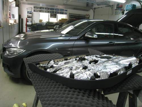

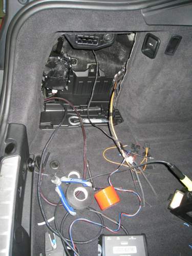

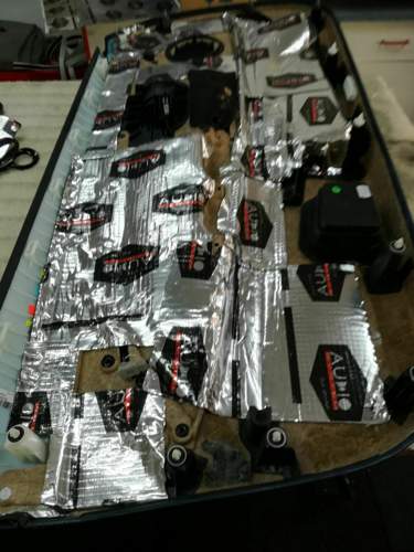

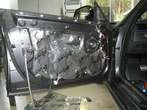

Und ja: ich habe es "machen lassen" am 435i F33, Bj. 5/2014.
BMW Hifi raus und Komplettanlage aus AudioSystem//Gladen Mosconi Komponeten rein.
Mit Dämmung und DSP einmessen am 17. Mai.
Dann einhören. Min. 30 - 50 h Anlage einspielen.
Letzte Woche am Brückentag zum Nachjustieren und Feintunen. (Nochmal) Abstimmen auf meine Musik und Vorlieben. 2 Profile auf den RC Mini (offen + geschlossen).
Was soll ich sagen??
High end. Auflösung. Glasklare Stimmen, warme Mitten. Satte, impulsschnelle Bässe.
Sowas habe ich noch nie vorher in einem Auto gehört. 🙄
Sowas geht in Summe nicht mit Bestellen im Internet und selbst "reinfummeln" und schon gar nicht mit Werkslösungen.
Und das BMW HK (mehrfach ausgiebig probegehört in einem 428i F33 vom Kumpel; also gleiche Rahmenbedingungen weil gleiches Auto) ist ein schlechter Scherz dagegen.
Keine Angst vorm "Aufreißen". Die Jungs arbeiten sauberer und besser als jede BMW-Werkstatt. Und hinterher klappert und rappelt gar nix; eher im Gegenteil: wg. Dämmung alles viel satter.
Ich habe ein Jahr gelesen, recherchiert und probegehört. Anlagen mit verschiedenen Komponenten zusammengestellt und wieder verworfen.
Am Ende ist es eine Frage der Komponenten, der Dämmung und des präzisen Einmessens/Einstellens.
Alles was wichtig ist steht schon hier im Forum:
https://www.motor-talk.de/.../...fi-system-auf-umruesten-t6261308.html
https://www.motor-talk.de/.../...i-hk-system-verbaut-ist-t4483339.html
Ich hänge ein paar Bilder vom "Aufreißen" an 🙂😁
